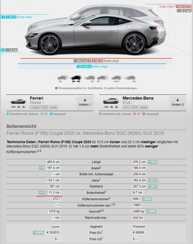

Vorsicht ist angesagt bei Ausfahrten ins "Gelände", die Bodenfreiheit ist nicht so
groß wie sonst üblich. Auf normalen Strassen ist das aber kein Problem.

Also was ich bisher so mitgenommen habe ist auf jeden Fall die Bodenfreiheit und das Platzangebot hinten, speziell in der Breite etwas eingeschränkt, aber klar das ergibt sich aus Konzept und Abmessungen. 3 Personen hinten scheint wohl nicht möglich zu sein.

Achtung: der EQC ist auf Basis des GLC, damit doch unter dem GLE angesiedelt (was das Thema Platz betrifft).
