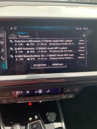

Haben einen 1800km Trip mit einem 1 jährigen hinter uns gebracht. Hat alles super funktioniert mit dem Audi Navi. Waren in Deutschland und Holland unterwegs. Wenn du auf dem Weg nach alternativen Ladesäulen suchen willst klappt das über die Suche und Klick auf „HPC“ auch super. Dann werden dir die auf der Strecke liegenden Ladesäulen angezeigt. Habe dann manchmal nachgesteuert und bin zu Ionity wegen der günstigen Konditionen mit der kostenlosen e-tron charging Card gefahren. Oder weil der Kleine noch geschlafen hat, bin ich an der Ladesäulen vorbei gefahren und das Navi hat mich zur nächsten Säule geschickt. Habe noch die enbw Card, mit der man nahezu überall laden kann. Einzig eine Vollsperrung auf der Autobahn wollte das Navi mit einem Umweg von 2 Stunden so weit umfahren, dass das für uns unsinnig erschien und wir mit Google Maps am Handy über „die Dörfer“ gegondelt sind. So war es nur 30 min Zeitverlust.

Wir warten noch auf unseren, Erfahrungen habe ich nur mit gemietetem Tesla une Superchargern, da ging es problemlos. Ich würde mir die EnBW app runterladen und über AdAC dort einloggen. Da hat man ein riesiges Ladenetz zur Verfügung mit sehr guten Preisen (DC 52 Cent/kwH). Und die vorheschlagenen Ladepunkte mit denen in deinem Navi zur Sicherheit abgleichen oder gleich damit planen. Die Naviladepunkte sind noch nicht ausgereift (teilweise werden wohl Punkte auf der anderen Autobahnseite oder bervozugt sehr teuere Ionity angezeigt).

Kann ich nicht bestätigen. Habe die neuste Software drauf. Auto vor 2 Wochen abgeholt. Die Ladepunkt waren immer auf der richtigen Autobahnseite und Ionity wurde auch nicht bevorzugt, sondern eben das, was mit meinem Verbrauch auf dem Weg lag und mit genügend Puffer zu erreichen ist. Bin dann teilweise weitergefahren, weil mir der SOC bei Ankunft noch zu hoch war. Aber das muss jeder für sich selbst beurteilen und entscheiden.

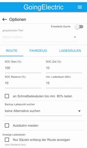

Ich plane meine Routen gern mit ABRP. Das ist sicherer. Der e-tron Routenplaner hat sehr viele Schwächen. ionity ist im ersten Jahr für 31ct/kWh. Warum sollte man da zu teuren Allego etc ...
Wie gesagt ich plane mit ABRP und übernehme das dann ins Navi.
