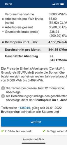

Ich mache das gerade so. Wollte mir eigentlich eine Wallbox ranhängen, da ich den Zuschuss noch beantragt habe. Jetzt habe ich mal geschaut was Ökostrom kostet… was für nen Witz. Da wird laden zuhause mal richtig teuer und selbst DC ist, wenn nicht kostenlos, günstiger. Also werde ich morgen alles stornieren und mit dem Ladeziegel vorlieb nehmen. Bei 50km reicht auch jede zweite oder dritte Nacht vollladen. Beim 1-phasigen Corsa bringt die Wallbox bzw. Typ2-Stecker nichts. Also entweder DC zwischendurch oder AC an der Steckdose. Ökostrom 65 Cent, da hätte ich sehr nachhaltig meinen alten Benziner behalten können
65 Cent wäre schon sehr teuer

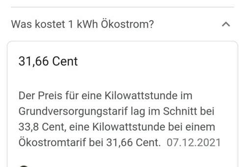

65 Cent pro kWh ?? ist da pro kWh eine Flasche Freibier dabei.... :-) ich zahle ab sofort rund 23Cent pro kWh Ökostrom (brutto).
Bei unseren Stadtwerken auch genau 29cent incl Steuer für alle, denn da gibt's nur ÖKO Strom. SWE Ostthüringen. 65cent stimmt sicher nicht.
An der normalen Haushaltsdose lädt der Corsa-e nur mit 1,8KW. Da dauern 50km schonmal 9 Stunden mit Winterverbrauch und Verlusten.
Haltet mich für blöd, aktuell in einer Preisvergleich Suchmaschine eingetippt und mein aktueller Anbieter. Derzeit zahle ich auch 33 Cent
