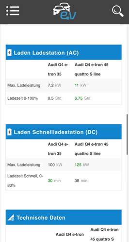

Hast trotzdem keine 125 kWatt Ladeleistung Max.
@TomReg schrieb am 15. Februar 2022 um 21:37:16 Uhr:
Was bringt eine Ladeleistung die im Winter nicht erreichbar ist?
Nein er hat 110 kW, aber die scheint er momentan auch im Winter oft zu ermöglichen!
Mit meinem Q4 50 komme ich meist gerade mal auf 60 kW weil die Batterie zu kalt ist.
Da bist Du aktuell mit dem 35 stark im Vorteil, wenn du doppelt so schnell laden kannst.

Vergleiche Anhang.
