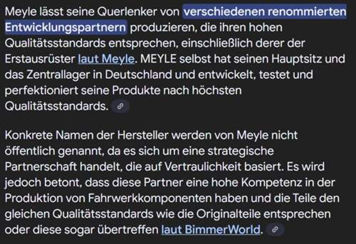

Ich würde auch nur TRW bzw. Lemförder nehmen, da auch Erstausstatter. Febi und selbst Meyle HD kommen da nicht ran. Wenn du diese kaufst, sind teilweise nur die Audi-Logos rausgefräst.
Geht von den Kosten auch, vorallem wenn du online schaust und vergleichst.
Es gibt von den beiden Firmen halt nur keinen Komplettsatz. Den musst dir selbst zusammen stellen.
Deshalb nehmen viele gerne den Meyle...
