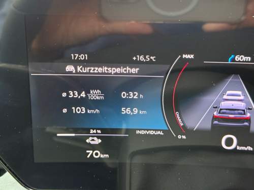

Bin gestern Nacht ne Runde gefahren. 15km Vollgas grob 10% weg. Hab ich aber auch nicht anders erwartet. Beim angehängten verbrauch waren die 15 km dabei der Rest aber auch sehr zügig gefahren. Bin mit grob 80% auf die Autobahn drauf und auch da genullt.
Auf den 20 km von da aus heim (15 Autobahn 5 landstaße/dorf) mit „mäßigerem“ Tempo (140-160)ging der verbrauch noch auf ca 35 runter. Hatte an der säule leider vergessen zu nullen.
Für eine entspanntere runde mit 130-140 war es mir dann leider schon zu spät. ??

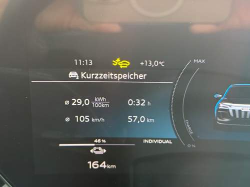

Der Verbrauch auf der Autobahn ist schon recht hoch.
Ich fahre auf dem Arbeitsweg ca. 50% Landstraße und 50% Autobahn (ca. 145 km/h). Liege dann bei rund 23-24 kWh/100km.
Der Leih-Q4 vorher war da deutlich besser. Hatte aber auch nur 150kW ;-)
145 km/h durchgehend auf der AB von Auf- bis Abfahrt?
Ja, Tempomat auf 145 km/h. Meist kaum Verkehr.
Sind ca 25km Landstraße/Ortschaften und 25km Autobahn.
Wird für 285 kW sicher OK sein. Sie MEB Modelle (Q4/ID.3) haben auf gleicher Strecke nur deutlich weniger verbraucht (19-20 kWh). Haben/hatten aber auch nur 150kW Leistung.
