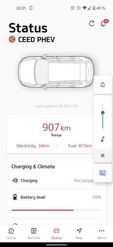

Ich habe nie auf den Kilometer genau geprüft, wie weit ich bei welcher Witterung rein elektrisch komme. Aber die knapp über 50 schaffe ich wohl schon. Auch im Winter bin ich nah dran.
Darüber hinaus ist die Reichweite des Fahrzeugs aber eher mau. (Wie ich hörte von manch anderen Plugins ebenfalls - ok, der Mitsubishi Outlander als Kleiderschrank ist ein schlechtes Beispiel.)
Dies ist die aktuelle Prognose - über 900km:
https://i.ebayimg.com/00/s/MTYwMFg3Mzg=/z/ReUAAOSwS9xhSO7E/$_10.JPG
Garantieren kann ich: fahre ich jetzt eine größere Strecke komme ich bis zu nächsten Tankstelle wie folgt:
- ca. 415km wenn ich den Wagen nur mit mir und einer Sporttasche die Sporen gebe
- ca. 415km wenn ich voll beladen, zwei Rädern hinten, einer Box oben und Gepäck bis zur Abdeckung, mit ca. 130km bewege
- ca. 530km wenn ich ihn moderat beladen, zwei Räder hinten und zwei Erwachsenen mit ca. 110km bewege
Möglich das jemand es bis knapp 600 km schafft, leer, alleine im PKW hinter einem LKW versteckt.
Aber grundsätzlich bin ich auf einen Verbrauch von 7 bis 9 Liter gekommen. Bei 37 Liter Tankvolumen ist da kein Rekord zu erwarten.

Verbrauch: Kann ich nicht bestätigen. Ich habe zur Ostsee und zurück über 1000 km zurückgelegt und habe im Schnitt 4,3 Liter verbraucht. Eigentlich bin ich dabei immer 115 bis 120 gefahren, außer in 100er Zonen oder Baustellen. Wie gesagt: Das Auto war gut beladen mit zwei Erwachsenen.
Wenn ich vollgetankt habe wird mir bei vollem Akku nie so viel wie bei dir angezeigt. Da stehen dann ca. 820km. Die schaffe ich auf der Autobahn zwar nicht, aber es sind noch immer leicht über 700km drin. Die 800km sind da sehr optimistisch kalkuliert, und eher für den innerstädtischen Verkehr ausgelegt, oder wenn man max 90 fährt. Aber wer macht das schon - trotzdem sind deine km Reichweite weit von meinen Erfahrungen weg. Ich habe jetzt z.b. nach der Rückfahrt von der Ostsee, wo ich noch vollgetankt habe, nach 500km noch ca. 1/4 Tank oder etwas mehr, und 250km Reichweite bei leerem Akku werden angezeigt. Damit wäre ich also rein rechnerisch 750 km weit gekommen, sagen wir mal 730km wenn sich das noch etwas nach unten korrigieren würde.
Ich komme übrigens mit einer Akkuladung auch mit Klima auf meinen Strecken immer auf über 60km Reichweite. Meist sind es 64 bis 65, allerdings muss man erwähnen, dass die auch sehr flach, überwiegend innerorts und insgesamt sehr effizient fahrbar sind.

Verbrauch
Auf 1000km Urlaubsfahrt 4,3 Liter? Selbst aus Strecke + Tankquittung berechnet, oder laut Boardcomputer? Hast du auf den 1000km den Akku geladen? Fahren wir das gleiche Auto? Ich bin sicher ein eher zügiger Fahrer, aber selbst mir postuliert der Boardcomputer 80/20 effiziente/dynamische Fahrweise (im Regelfall). Ich trauere um meinen 95 PS Diesel Corsa: der hatte eine Spanne von 5-6,5 Liter, egal wie ich gefahren bin.
Vielleicht sollte ich das Thema mal bei der Inspektion in 2 Wochen ansprechen, und es ist etwas nicht in Ordnung, oder bei meinem Ceed sind andere Leistungskurven oder so programmiert.
Ein paar Rechnungen, wobei erstere meine tatsächlich bisher beste ist;
  • Ende August: Akku ca. 40km. Mosel und zurück - Fahrprofil. ca. 110-130km/h, ausschließlich Autobahn und Strecke zur Unterkunft. 528,3km zurückgelegt, 33,23 Liter getankt (dabei hat mir der Computer nur noch ca.12km Restreichweite angezeigt ...). 6,29 Liter Verbrauch (6,3 Laut Boardcomputer). Geht also doch.
  • Juli:Akku 0 km. ab Hamburg, der Weg zur Ostsee und Fahrten vor Ort. Ein Teil Autobahn, vor Ort viel Land, etwas Stadt: 434,9 km zurückgelegt, 31,99 Liter getankt. 7,36 Liter Verbrauch
  • Juli: Akku 0 km. Rückfahrt, etwas Land, sonst nur Autobahn bis zum Nachtanken. 306,9 km zurückgelegt, 24,79 Liter getankt. 8,08 Liter Verbrauch (7,7 im Boardcomputer)

ich bin im letzten Dänemark Urlaub 1465 km gefahren, ca. 450 km hin nach einer Woche 250 km Umzug von einer Küste zur anderen und 450 km zurück. Zwischendurch bin ich die Kurzstrecken elektrisch gefahren, geladen am Haus.
Heißt, 5,4 Liter für die Autobahntouren auf einer Strecke von 1125 km, am Ort fast komplett elektrisch.
Gesamt waren es dann 4,14 Liter.
Getankt habe ich zuletzt am 03.07. in Skive (Dänemark), bin seitdem etwa 600 km mit Benzin gefahren und habe immer noch rund 180 km Reichweite.
