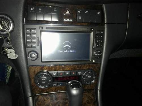

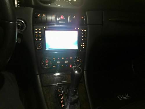

Ich habe mir in mein CLK-Cabrio (EZ 2004 - VorMopf) gestern das Dynavin DVN-MC2000 D99 Navi-Radio eingebaut.
Im letzten Sommer hatte ich schon ein DoppelDin NoName-Navi gegen das APS30 einbauen lassen.
Das Gerät entsprach allerdings kaum meinen Erwartungen.
Jetzt bin ich vom neuen Gerät schwer begeistert.
Der Einbau war eine Sache von Minuten.
Tatsächlich Plug&Play.
6 Schrauben - und die vorhandenen Kabel einstecken... fertig.
Alles funktioniert prächtig.
Ich habe lange gesucht und mich für die neueste Version D99 entschieden. Soweit ich weiß, seit Nov. 2011 auf dem Markt. Die Vorgängermodelle (Radioempfang) waren wohl weniger gut.
Das Gerät hat 823.- EUR gekostet. (incl. Trial-Version von iGO-Navisoftware - läuft ohne zeitl. Begrenzung - lässt sich lediglich nicht updaten - updatefähige Vollversion=129.-)
Der Touchscreen ist kapazitiv - also mit Wischfunktion und softTouch.
Ist nicht so ganz geschmeidig wie ein iPhone, aber trotzdem sehr gut und flüssig zu bedienen.
Die Bedienoberfläche ist logisch und optisch ansprechend animiert.
Wirklich gut auch die Ablesbarkeit / Helligkeit des Displays.
Selbst heute bei Sonnenschein im Cabrio kann man alles gut erkennen. Mein NoName-Navi hatte bei offenem Dach nur eine graue Oberfläche ...Der Farbton der Tastenbeleuchtung ist identisch zu den Originaltasten.
Bis auf die Pfeile beim Navigieren funktionieren alle Anzeigen im Tachodisplay wie Sendername, Frequenz, Titelname, usw.
- auch die Lenkradbedienung funktioniert bestens (Laut-leise, Sendersuchlauf - Umschalten zum Telefon)
Das D99 hat einen Radio-Doppeltuner.
D.h., es sind beide Tuner gleichzeitig in Funktion. Im Hintergrund sucht der zweite Tuner immer nach dem stärksten Signal und schaltet bei Bedarf automatisch auf eine neue Frequenz um.
Selbst in meiner Tiefgarage habe ich 1A-Empfang.
Mein iPhone lies sich per BlueTooth einfachst koppeln und funktioniert problemlos.
Es wurde auch ein externes Mikro mitgeliefert, das sich anschliessen lässt. Das Gerät hat aber auch ein internes Mikrofon -
bei meinem ersten Telefon-Test in der Stadt (offen bei etwa 60km/h) ist die Verständigung ganz normal möglich.
Das Navi läuft sehr gut. TMC-Antenne habe ich nur eingestöpselt und liegt noch zusammengebunden im Handschuhfach. Staus und Verkehrsmeldungen werden angezeigt. Das 7"-Display ist deutlich größer und besser als das Mercedes-Command.
Ins Handschuhfach habe ich auch das iPhone-Kabel verlegt. iPhone 4 wird sofort erkannt und lässt sich über Touch-Screen steuern. Mit Titelnamen im Display, Aufladefunktion usw.
DVDs laufen klar und starten im Gegensatz zu meinem Vorgänger NoName schnell innerhalb von Sekunden.
Musik, Videos oder E-Book-Funktion von der Micro-SDKarte habe ich noch nicht getestet.
Das Gerät ist optisch absolut passgenau und in der Bedienung/Haptik (Tasten) wertig.
Der Sound mit den Standard-Lautsprechern ist sehr ordentlich. 4x45 Watt.
Subjektiv besser als das APS 30.
Also - bin sehr zufrieden.
Hier noch ein paar Bilder...
Gruß aus dem Norden
Jürgen
Moin !
Dann mal los...
Ich habe noch mal schnell alles auseinander gefummelt, die einzelnen Schritte für den Einbau fotografiert und die Fotos entsprechend beschriftet.
Ich denke, so sollte der Einbau klappen.
Der Radioschacht ist wirklich groß genug, um alle Kabel hinter dem Navi-Radio verstauen zu können.
Die Anschlusskabel für iPod und USB-Anschlüsse kann man innen rechts durch ein vorhandenes Loch in das Handschuhfach legen.
Ich hatte vorher das Mercedes APS30-Radio und ich konnte den alten GPS-Empfänger übernehmen.
Es liegt aber auch ein neuer GPS-Empfänger mit passendem Stecker bei, den man anschliessen kann.
Also im Prinzip nur wie auf den Fotos beschrieben die Verkleidung abbauen, GPS-Empfänger, Radio-Antenne und die 3 vorhanden Stecker in den Adapter einstecken - und festschrauben ....
Benötigtes Werkzeug: T20 Torx-Schraubendreher
Viel Spaß
Sollten noch Fragen auftauchen ... einfach fragen
Gruß aus dem Norden
Jürgen
