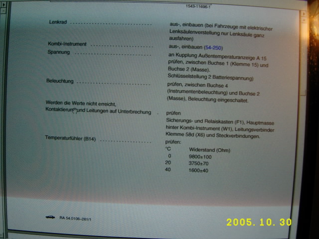

Ich habe einen 10 kohm ntc verbaut, laut tabelle von MB.

Die Nenntemperatur für NTC ist 25°C und in meinen Autos sind das dann 3kOhm.

@u059432 schrieb am 29. Dezember 2014 um 22:27:02 Uhr:
@marcelmb schrieb am 29. Dezember 2014 um 15:24:02 Uhr:
Der Widerstand bei Raumtemperatur beträgt 3kOhm, ja, aber, wenn ich nicht irre, steigt der Widerstandswert bei sinkenden Temperaturen bis ca 9,8 kohm siehe http://www.motor-talk.de/.../Attachment.html?attachmentId=202448
Themenstarteram 31. Dezember 2014 um 15:36
Ja, der Nennwert ist damit 3kOhm.
Gruß jorg
