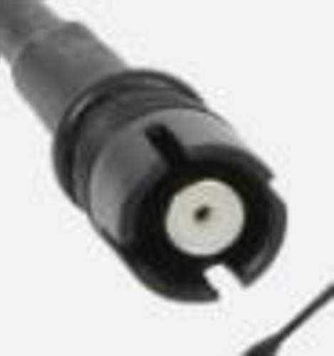

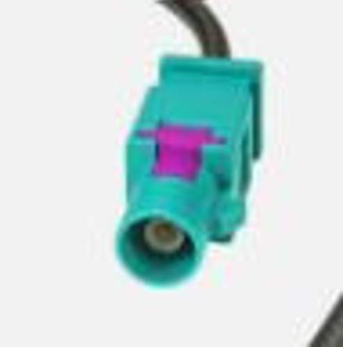

bei meinem Roomster hat sich die Heckantenne (Stabantenne mit Verstärker) verabschiedet.
Komplett abgerissen mit Fuß.
Wenn ich mir jetzt eine bestelle (Gebraucht oder Neu) möchte ich wissen, welcher Stecker der Richtige ist.
Es gibt Steckertyp Fakra oder Raku 2
Hab 2 gebrauchte gefunden die für Seat, VW usw. passen
Die eine mit Fakra, die andere mit Raku 2
Es gibt auch Adapter um von Raku 2 auf Fakra zu kommen. Die werden auch für die VW Familie angepriesen.
Kann mir jemand sagen, welcher für den Roomster passt?

Hallo Feruwerkstatt, evtl. erinnerst Du Dich an das Teil?
Hier die 2 Varianten
Gruß Peter
1. Variante Raku 2
2. Variante Fakra, evtl. die für Roomste
Tatsächlich lag die alte Antenne noch da: Sie hat den schwarzen Rundstecker, Kabel ist vielleicht 10 cm lang. Es gibt also unter der Dachverkleidung noch eine Steckverbindung.
