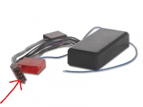

Ich weiss es gibt schon etlichen Themen zum Einbau eines anderen Autoradios in ein Audi mit Aktive Bose Sound. Leider sind die Links alle veraltet, und die die noch gehen, können nicht in die Schweiz liefern. Daher habe ich mir einige Adapter selbst zusammen gesucht, weiss jedoch nicht welcher genau passt. Kann mir da jemand helfen?
Daten meines aktuellen Radios:
Audi Syphonie Seriennummer 37838. Angeschlossen mit einem grossen schwarzer und zwei kleinerer schwarz und braunen Stecker.
Neuer Radio: Pioneer, hat nur noch einen Anschluss und 2 gelbe Chinch und 1 roter und 1 weisser chinch.
Nun weiss ich nicht welchen der folgenden Adapter ich brauche:
https://www.conrad.ch/de/...el-aktiv-aiv-passend-fuer-audi-379170.html
http://www.discount-car-hifi.ch/.../...v-Bose-System-Adapter-Audi.html
https://www.car-media.ch/.../aktivsystemadapter-audi-vw.html
Jemand hat mir noch gesagt, dass ich CAN-Bus habe, und daher noch einen speziellen Adapter brauche.
Und ich denke ich brauche dann noch einen Adapter, der vom ISO zum Pioneer ist oder?
Danke für eure Hilfe und Gruss

Hast du denn hinten Aktivlautsprecher oder einen Subwoofer?
Die Adapter sind nur für die Lautsprecher hinten.
Dein Radio wird mit Canbus ein und ausgeschaltet.
Man muß zusätzlich ein Kabel mit Klemme 15 legen oder einen Canbusadapter besorgen der die Signale umwandelt.

Die Adapter im ersten Posts sind nur für Radios mit Din-Anschlüsse.
Ein Foto von den 3 Steckern am Audi -Radio.
Vom Pioneer auch.

Da sollten doch diese Adapter gehen oder?
https://www.indx.ch/de/iso-adapter-kabel-pioneer-0-15-m/pid/295406
https://siroop.ch/.../...ter-fuer-pioneer-auf-iso-16-polig-1753536?...
Hat dein Fz noch Telefon oder Navi?
Wenn der Stecker past kann man ihn nehmen.
Der Pioneer hat der Cinchausgänge für vorne und hinten?

Die 3 Chinch übereinander sind:
VL VR
RL RR
SWL SWR
Man braucht aber noch einen Adapter um auf 4 x Cinch zu kommen weis und rot.
Bose-audi-vw-seat-porsche

So wie ich das verstehe, werden die Chinch nicht benötigt, wenn man über den 16Pol geht. Habe die Anleitung hier gelesen.
http://www.manualsdir.com/.../...bt-avh-x3600dab-avh-x1600dvd.html?...
