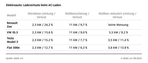

Weiterhin sollte Dir bewusst sein, daß die Ladeverluste so natürlich sehr hoch sind.
Ladeverluste „sehr hoch“ ist relativ. Wenn du mit 10A laden kannst, hält es sich im Rahmen. Bei 8A oder 6A sind es etwas mehr. Lass dich aber nicht verrückt machen. Falls aus irgendeinem Grund dein Ladeziegel nicht funktionieren sollte, kannst du ihn immer noch zurückgeben.

Übrigens haben wir nur einen sehr(!) geringen Unterschied in den Ladeverlusten zwischen 12A und 16A festgestellt. Darunter macht sich der schon stärker bemerkbar, umgekehrt proportional zur Stromstärke.

1. Lt. meinen Recherchen ist der Zoe total ineffizient beim 1phasigen laden. 3phasig (bei 16A -> 11kW) ist diesbzgl. viel besser.
