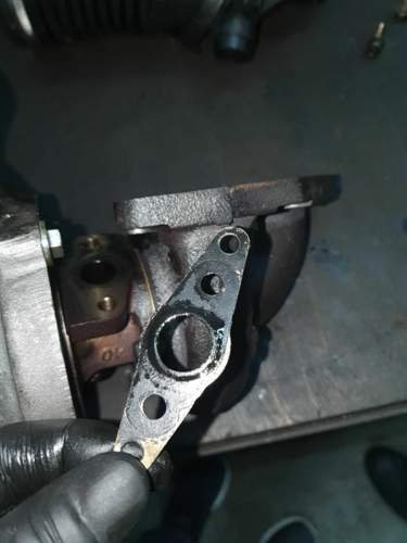

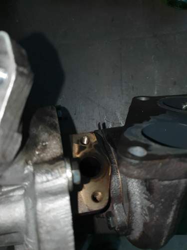

Themenstarteram 14. Januar 2021 um 6:02
Es sah anfangs so aus als ob es am Turbo liegt.
Da allerdings eine Menge Öl im Gummi um den Ölleinfülldeckel stand wusste ich nicht wie es von unten da hin kommen soll.
Verkleidungen und Hitzeschutz vom Turbo demontiert.
Dann auf die Bahn.
Es drückte am Deckel.
Deckel neu.
Dann drückte es um den Ölabscheider.
Turbo trocken.
Halte ich nach dem Ölabscheider zu und lasse Druck aufbauen raucht es bei extremen Druck hinter den Turbos Richtung Spritzwand ganz leicht.
Konnte nicht lokalisieren von wo.
Denke allerdings dass es irgendwo zur Ansaugbrückendichtung raus bläst.

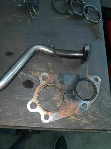

Themenstarteram 14. Januar 2021 um 12:18
Altes KGE hat funktioniert.
Bei leichtem Gas geben hat es am Öldeckel Luft angesaugt.
Neues trotzdem verbaut.
Auf der Probefahrt wieder Öl.
Diesmal allerdings aus dem Turbolader Bereich.
Nicht an den zwei Schläuchen oben.
Lässt sich schwer lokalisieren da alles vollgespritz ist.
Passiert bei ca 3/4 Gas unter last.
Prüf mal bitte die beiden Ölleitungen (Pos. 1 und 2) vom kleinen Lader.
Wurde an den Ladern mal was ausgetauscht oder die Lader selbst?
