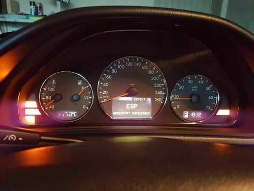

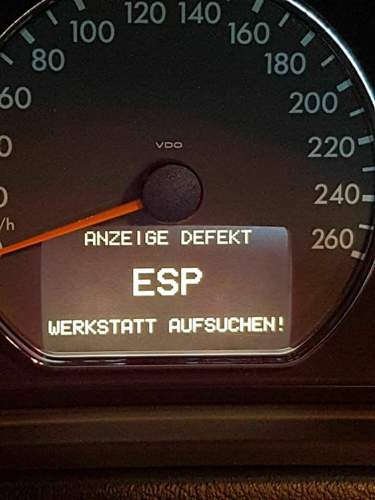

Hallo zusammen, habe nach 4 Monaten Standzeit eben mal mein
230 Kompressor Cabrio angeschmissen und siehe da,
es ersschint die Störungsmeldung "Anzeige Defekt ESP, Werkstatt aufsuchen" und erscheint immer wieder wenn ich starte. Zudem bewegt sich beim Fahren die Tachonadel nicht und das Automatikgetriebe schaltet nicht mehr.
Hat jemand ne Ahnung?

Da würde ich mal die beiden vorderen Radsensoren prüfen oder den ABS Ring reinigen.
Da kommt kein Geschwindigkeitssignal und deshalb die Mucken.
"das Automatikgetriebe schaltet nicht mehr".
...und ich muß zuallererst einen Kurztest mit SD vorschlagen...

Unterspannung - wenn das Fahrzeug läuft einmal das Lenkrad nach links und nach rechts bis Anschlag drehen.
Motor abstellen und neu starten. Sollte das nicht helfen einfach nochmal melden.
Wir hatten beides schon.
Der ABS Ring ist magnetisch , der fängt also Metallstaub ( Abrieb von Scheibe und Belag ) ein . Durch das nicht bewegen kann dann eine korrodierte Staubschicht entstehen.
Unserer war durch reinigen allerdings nicht zu retten , die Standzeit hatte dem ohnehin schon gealterten Bauteil den Rest gegeben .
Lenkwinkelsensor initialisieren soll so klappen wie von Z9Z beschrieben . Wir hatten das auch , aber , zu dem damaligen Zeitpunkt wussten wir das noch nicht , hat unsere Werkstatt gemacht und mir dann mitgeteilt , das es die Ursache war und das ihr so abgeholfen wurde.
Allerdings haben die auch Star Diagnose , dann wird es ohnehin leichter sein die Fehlerquelle zu finden .;)

P.S.: War eben mal bei der Mercedes-Benz Niederlassung.
Der Service-Mitarbeiter vor Ort tippte spontan mal auf den Raddrehzahlsensor.
Mal schauen, Cabrio ist ab 01.04. wieder angemeldet.
Habe direkt für diesen Tag einen Termin in der Werkstatt gemacht.

Ich tippe auch auf Unterspannung, da zeitgleich mehrere voneinader unabhängige Fehler direkt nach der Standzeit. Ich würde mal die Spannung messen bzw. die Batterie nachladen.

Dein CLK fährt im Normzustand auf W/Winter im 2. Gang an und auf S/Standard im 1. Gang. :)
Im Notlaufmodus funktioniert in der Regel nur der 2.- und der Rückwärtsgang (eher selten z.B. bei Überlastung nur 3. Gang)
Die Notlauffunktion bleibt erhalten, bis die Störung behoben, bzw. der
gespeicherte Fehlercode gelöscht wird.
Sporadische Fehler können über Zündung aus/an zurückgesetzt werden.
"am Ladegerät gehabt" heisst nicht, dass die Battierie noch i.O. sein muss ...
Ladestrom sowie Ruhestrom messen !
Zu Deinem Fehlerbild könnten auch LiMa-Regler oder oxidierte Masseverbindungen passen.
Wenn der Tacho nicht mehr geht hat das nichts mit Unterspannung zu tun, das liegt am Raddrehzahlsensor.
Kann aber jetzt nicht genau sagen ob das schon passiert wenn nur einer der vorderen nicht geht.
Mit der SD kann das leicht überprüft werden wenn man sich die Livewerte während des Fahrens anschaut.
Da das ein schwerwiegender Fehler ist geht die Automatik in den Notlauf.
