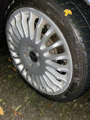

bin neu hier und möchte euch mal von meinem Problem erzählen. Also am Sonntag an einem regnerischen und kalten Tag bin ich untersteuert in den äußeren Ring eines kleinen Kreisverkehrs gefahren, ca. mit 20-25 km/h. Habe mich darüber sehr geärgert und was ich sofort wusste war dass die Spur neu musste. Die Felgen könntet ihr euch ja ein grobes Bild machen, ich pack euch einfach mal ein Bild rein, zur Erinnerung
Jedenfalls keine größeren Schäden soweit aufgefallen, ob das Lenkrad zittert oder Lenkung schwergängig etc. was mir aber immer noch Sorgen macht, ob da nicht doch was ist (bitte nicht). Bin dann am Montag zu ATU gefahren um nach einem Termin für die Spur zu fragen, der konnte mir nur dann für nächste Woche Montag ein Termin geben. Ärgerlich aber habe ich so hingenommen. Nun zum eigentlichen Thema. Ich bin heute mal gefahren, weil ich was erledigen musste und außerdem stand das Auto jetzt die Tage vor sich hin. Nachdem ich meine Erledigung 1 fertig hatte und ich zur Erledigung 2 wollte kam aufeinmal die Fehlermeldung ESP und Reifendrucküberwachung ohne Funktion. Da das ESP dann den Fehler hatte dann natürlich auch Speedtronic, aber nur wenn ich versuche es einzuschalten. Nun kommen die Fehler jedesmal wenn ich neu starte. Es leuchtet allerdings nicht die ESP Leuchte auf und es scheint mir so als wäre ESP noch am Start, hab’s jetzt auch nicht ausgetestet :P

Aufbereitung wird sicher knackig, da doch ein ganzes "Stück" fehlt.
Google mal Felgenaufbereitung und deinen Wohnort, dann würde ich die abklappern und die Preise und Leistungen vergleichen...aber Achtung ATU macht sowas auch ;-) :-)
Also wenn es so geknallt hat das die Spur verstellt wurde, würde Ich lieber über eine neue Felge nachdenken.
Ausserdem sollte man mal schauen was krumm ist, oder meinst du beim knall hat jemand ganz schnell die Spurstangen verstellt ?
