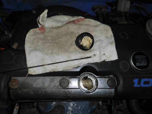

Öl absaugen mit Staubsauger
Hat super geklappt, Materialbedarf 2,- im Baumarkt und ein leeres Glas.
