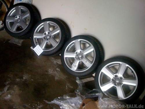

Hallo Gemeinde.
Ich habe ein Problem. Ich kann mich nicht für ein paar Felgen entscheiden. Zur Zeit fahre ich die S-Line 9-Speichen Felgen in 17 Zoll. Diese sind mir aber optisch zu klein und deshalb sollen nächstes Frühjahr andere montiert werden.
Ich habe probehalber mal eine MAM 8 Felge in der Größe 8x18 ET 35 (Vorderachse) und eine OZ F1 Cup in der Größe 8,5x18 ET 35 (Hinterachse) draufgesteckt. Die MAM Felgen haben schon leichte Bordsteinberührungen und müssten auf alle Fälle neu lackiert werden (eventuell Schwarz?). Die OZ Felgen könnte ich mir auch sehr gut mit einem schwarzen Felgenstern vorstellen. Qualitativ ist die OZ Felge die bessere und wahrscheinlich auch leichtere Felge.
Die eben genannten Felgen wären meine bevorzugte Lösung, da ich damit recht günstig wegkomme. Als Alternative steht dem aber noch eine Satz R8 Felgen im 5-Doppelspeichen-Design in der Größe 8,5x19 ET42 gegenüber. Diese Variante gefällt mir zwar optisch am besten, aber ist eben auch ne ganze Stange teurer. Ich denke das die 19 Zöller zusammen mit dem S-Line Fahrwerk vielleicht ein bisschen hochbeinig aussehen könnte. Ein anderes Fahrwerk will ich aber nicht verbauen. Ich würde vielleicht vorn noch andere Federteller verbauen um den leichten Hängearsch zu beseitigen.
Was würdet ihr an meiner Stelle tun bzw. was gefällt euch besser?
Danke schon mal für eure Antworten :)

bei den 8,5 x 18 ist die ET35 schon so ziemlich das maximum was ohne Karosserie arbeiten bzw. andere Sachen geht.
Laut ET Rechner stehen die 8,5x18 ET35 1mm weniger weit raus wie meine 8x18 ET28.
Und für die habe ich mit einer Tieferlegung schon Federwegsbegrenzer gebraucht.;)

Ich wollte mich mal ein bisschen von der breiten Masse abheben :D Ne ne, keine Angst ;) Da ich weiss, dass ihr gerne Bilder seht um euch ein besseres Bild machen zu können, hab ich mir mal die Zeit genommen und hab euch ein Bildchen gemacht :)

Da du noch schwankst: Es ist auch ein Qualitätsunterschied zu erwarten - OZ ist eine Weltmarke in dem Bereich, MAM Noname.
Wir hatten zwar über Wochen die Diskussion hier, ob das was ausmacht, aber einen Unterschied gibt es auf jeden Fall: Beim Noname-Produkt kauft man das Risiko immer mit.
Top-Marken haben bereits bewiesen, dass sie Qualität liefern - Noname-Produkte müssen erst noch beweisen ob sie das Zeug zu einer Marke haben oder wieder in der Versenkung verschwinden...
