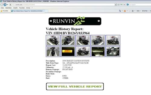

Beim eintippen der Fahrgestellnummer in 3 verschiedene Datenbanken verschlägt es mir gerade die Sprache, diesen Thread muss man doch sehr ernst nehmen, als Lehrstück für
"Augen auf beim Gebrauchtkauf":
1. Wenn man die Fahrgestellnummer hier eingibt, erhält man die Auskunft:
www.harley-davidson.com/.../maintenance-schedules.html
Das angebotene Motorrad ist eine 2006er Softail Standard
(Fachleute haben es bisher schon an dem silbernen Motor und den vorverlegten Rasten erkannt, es ist eine umgebaute FX in Richtung Fat Boy aufgepeppt.)
2. Wenn man die Fahrgestellnummer hier eingibt, erhält man die Auskunft:
National Insurance Crime Bureau
Das angebotene Motorrad ist in den USA n i c h t als gestohlen gemeldet
(das beruhigt erstmal)
Das angebotene Motorrad ist ein Unfallmotorrad
(das ärgert den gutgläubigen Leser dann doch)
VIN: 1HD1BVB126Y033964 has been identified as a vehicle listed in the VINCheckSM Salvage Records.
Date of loss: 2012-08-06
Cause of loss: Collision
Date of loss: 2012-04-10
3. und wer jetzt wissen will, wie das Motorrad nach dem Unfall ausgesehen hat, der schaut hier:
meine Fresse, sind das Bilder
Ich finde diesen thread nicht mehr kreativ, nur noch brisant.

ich versteh die Kommentare in diesem Thread nicht:
Das abgebildete Motorrad hat eigentlich nur 3 Fehler:
Der Motor ist nicht schwarz, sondern silber.
Die Sitzbank ist nicht schwarz, sondern braun.
Das Tankemblem ist kein "Fat Boy Flügel", sondern ein Street Bob Schriftzug.
Ansonsten entspricht es voll und ganz dem derzeitigem Umbautrend und wäre für 13.000.- sicher schon verkauft. So versucht es der Anbieter erstmal mit 15.000.-.
Ob ein Werbemanager damit nun Geld verdient oder nicht, kann man doch erst beurteilen, wenn man den Einkaufspreis und die entstandenen Kosten dieses Projektes kennt.
Sympathisch finde ich, dass der Threadersteller kein Märchen von der kranken Oma und dem plötzlichen Notverkauf nach langem Umbau schreibt, sondern von Anfang an ehrlich Farbe bekennt: Er will mit dem Verkauf sein Hobby finanzieren.
P.S.: Wann immer hier jemand ein paar Auspuffbleche oder eine Felge zum Verkauf anbietet, wird er ausgebuht. Wenn aber ein kreativer Werbetexter ein ganzes Motorrad zum Verkauf anbietet und das ganze noch nett umschreibt, bekommt er dafür eine ganze Sammlung Ratschläge. Das spricht für die Fähigkeit eines guten Werbemanagers. :)
