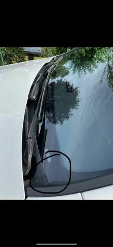

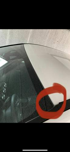

ich brauche mal euer Fachwissen: Ich habe vor kurzem in der Werkstatt eine neue Windschutzscheibe eingebaut bekommen. Seitdem habe ich das Gefühl dass bei höheren Geschwindigkeiten auf der Autobahn die Windgeräusche sehr laut geworden sind. Kann das an einer evtl. falsch eingebauten Scheibe liegen?!? Ich habe euch mal Fotos beigefügt. Am unteren Scheibenende wo die Scheibenwischer sitzen ist das Plastik an einigen Stellen nicht richtig fest anliegend. Kann es daran liegen oder ist das normal?!!

Auf dem 2.Bild kann man erkennen, das die Abdeckung vom Wasserkasten definitiv absteht. Scheint nicht richtig verrastet zu sein.
Themenstarteram 2. Juni 2020 um 19:38
Meinst du denn das kannn für die lauten Windgeräusche verantwortlich sein?
Durchaus möglich. Durch den Spalt kann der Fahrtwind im Wasserkasten, wo der Wischermotor samt Gestänge liegt, Geräusche verursachen

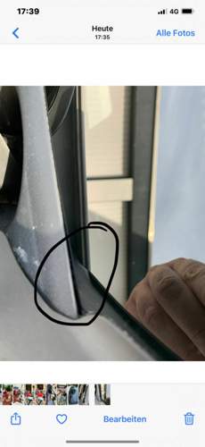

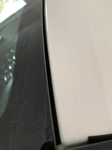

Letzte Frage zu diesem Thema: Könnt ihr mir sagen ob bei euch an der Oberkante der Windschutzscheibe auch so ein Spalt ist wie auf den beigefügten Fotos?

ich gehe davon aus, dass das Geräusch nicht unten entsteht.
Die Wahrscheinlichkeit das es im oberen Bereich entsteht ist größer.
Die Spalte oben ist immer da.
Problematisch ist, wenn die Scheibe zu hoch oder zu tief sitzt, im Vergleich zu der Vorderkante der Dachhaut.
Auch ein Punkt könnte der unschön sitzende Gummi unter der Regenleiste auf dem Dach sein.
Auch wenn die Seitliche Leiste an der A-Säule zur Scheibe nicht gut sitzt sind dort Geräusche möglich, die man innen hört.
