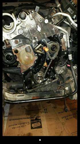

ich fahre einen BMW 120D mit M47 Motor bei dem ein Vorfall vor Kurzem dazu geführt hat, dass der Wagen die Steuerkette wohl übersprungen hat. (Klingt wie ein Traktor, keine Rascheln aber Kompressionsbild auch sehr in Richutng Kette übersprungen).
Aufjedenfall würde ich die gerne machen lassen aber das kann niemand bezahlen (Günstigste Angebot lag bei 1800 Euro)
Ich habe mir Videos etc. angeschaut und würde mich selbst dran versuchen (Werkzeug ist ja überschaubar teuer).
Habt Ihr Erfahrung mit dem M47? Ein "Experte" aus einer Werkstatt behauptet der Motor hätte drei Ketten und man müssten den Motor dafür ausbauen (Getriebe ab etc.).
Meine Recherche sagt es sollte auch von vorne gehen, man muss nur die Arretierung hinbekommen.
Was meint Ihr?

Eine neue Steuerkette bringt dir doch nichts, wenn die Ventile krumm sind und er deshalb bereits Kompression verloren hat. Da mach dir mal lieber Gedanken, was du in den Motor investieren möchtest. Vorher würde ich gar nicht erst anfangen überhaupt irgend ein Spezialwerkzeug zu kaufen, nicht dass du ihn dann abstößt und dann die vermeintlich günstigere Reparatur letztlich doch teurer zu stehen kommt.

Zwei Steuerketten hat er übrigens. Der Motorausbau ist nicht Vorgabe, allerdings sollen Ölwanne und Zylinderkopf (darunter liegt der Kettenkasten) ab.

Die Kette der Ölpumpe würde ich nicht anrühren....dann kann die Wanne auch drin bleiben.
Oder meinst Du, dass die aufjedenfall mit gewechselt werden muss?
Hatte erstmal nur vor die oberen beiden Ketten zu machen
VG
Ich habe es am M57 gemacht. Quasi dasselbe nur 2 Zylinder mehr.
Wenn du die unterste Kette nicht wechselst wird es evtl etwas schwierig den Kettenkasten unten dicht zu bekommen weil die Ölwannendichtung alt bleibt.
Der Wechsel ansich ist sonst auch nicht besonders schwer mit guten Absteckwerkzeug.
Vorne muss nur der Lüfter raus und paar Ladeluftschläuche dann kanns losgehen.
Ca so wie auf dem bild nur ohne vorne alles zu zerlegen:)
