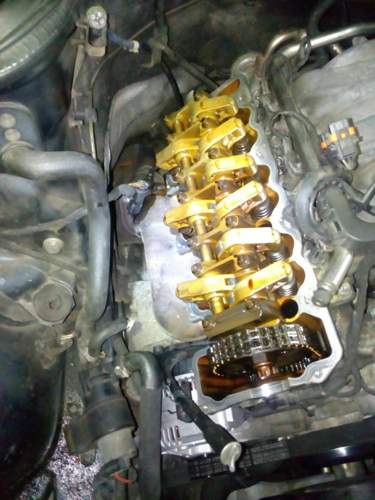

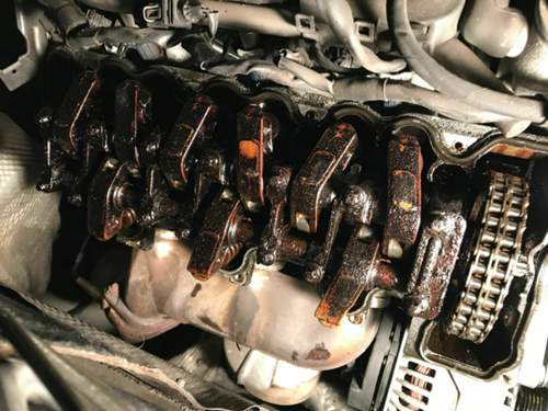

Wenn das das Geräusch ohne den Riemen ist, dann kann es praktisch nur die Kette sein. Ich würde damit nicht mehr fahren, bis klar ist, was es wirklich ist. Alternativ, bau den Kettenspanner aus und ersetze ihn gegen ein Neuteil. Dann startest du und wartest 20 sek. Wenn das Geräusch nicht weg ist, Ventildeckel abbauen und Kette begutachten

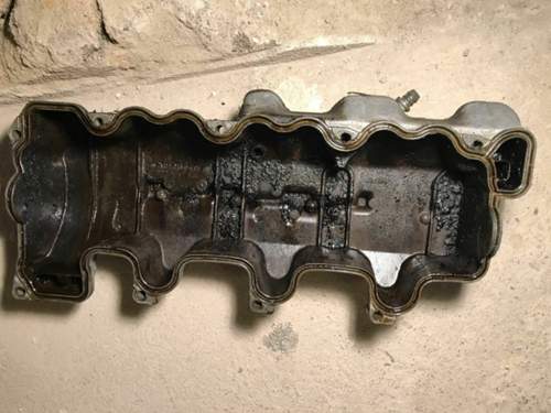

Wenn ich am Wochenende Zeit finde, werde ich zuerst die beiden Ventildeckel öffnen und schauen, wie die Steuerkette ausschaut.
