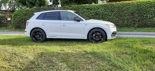

Vielleicht kann mir jemand helfen!
Hab einen Q5 2,0 Tdi 190 PS, Bj. 12/2019 seit 02/2021. Beim Auto wurden Eibach Federn nachträglich verbaut um das Fahrzeug leicht tiefer zu legen (3 cm).
Es sind 255-45-20 FALKEN AZENIS FK510 SUV Reifen montiert, mittlerweile an der Hinterachse der 2 Satz.
Mit dem ersten bin ich etwa 7000 - 8000 Kilometer gefahren, die neuen habe ich heuer im April montiert und bis jetzt ca. 5000 Kilometer gefahren (bin jetzt knapp vor den Indikatoren).
Die Spur wurde vermessen und er ist überall im Toleranzbereich, habe aber trotzdem einen extremen Reifenverschleiß auf der Hinterachse.
Die vorderen Reifen wurden im vorigen Jahr montiert und damit fahre ich nach heutigen ermessen nächstes Jahr auch noch!
Der Freundliche sagt es gibt auch keine Rückholaktion oder sonst eine TPI für das Fahrzeug!
Er meinte das eventuell der Reifen nicht für das Fahrzeug passt, hat mir aber sonst keine Lösung angeboten.
Soll ich das Fahrzeug nochmals in einer anderen Werkstatt vermessen lassen oder welch andere Möglichkeiten habe ich sonst noch?
Danke schon mal für Eure Antworten, LG!
Q5 Reifenverschleiß

Es gab sehr wohl eine Rückrufaktion für die Q5 von 11/19 bis 4/21. Nachzulesen in der AutoMotorSport v. 11.8.22. Betroffen die Hinterachse, bei der die unteren Querlenker getauscht werden. Dabei fielen auch lockere Muttern der Einstellschrauben auf, durch die sich die Einstellung nach der Achsvermessung wieder veränderte. Vielleicht ist das bei Dir auch der Fall und diese Muttern müssen bei Dir ebenfalls getauscht werden.

Eigentlich denkt man ja, dass eine Werkstatt fit genug ist, nach einer Tieferlegung auf auftretende Probleme zu reagieren. Ich würde aber mal Kontakt zu Eibach aufnehmen. Das sind ja Spezialisten bezüglich Tieferlegungen und damit verbundene Probleme. Vielleicht gibt es dort Hinweise, wo man ansetzen muss, um das Problem auszuräumen.

Die 21er Pirelli, die ich 2015 auf meinem SQ5 (8R) ausgeliefert bekommen habe, waren auch irgendwann auf einer Flanke stärker als normal abgefahren. Bin dann auf Michelin umgestiegen und hatte damit gleichmäßige Abnutzungen. Von daher konnte es auch ein Problem der Reifen selbst sein.
