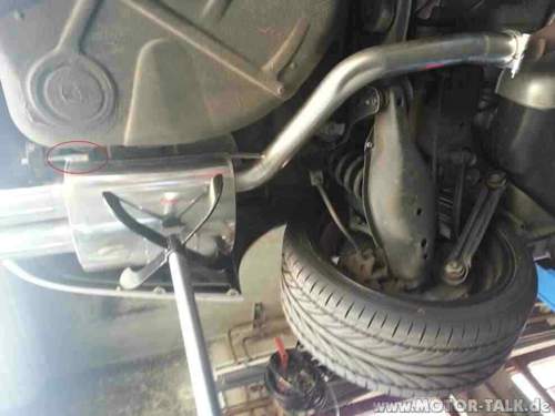

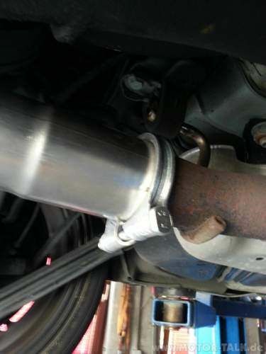

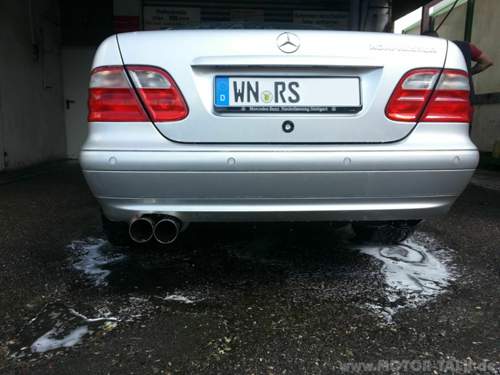

Hab gerade als ich zu hause ankam mal etwas stärker mit dem Fuß gegen den Endtopf Richtung Automitte gedrückt, und was war zu hören.. "tok, tok" -.-
Das Teil schlägt irgendwo in Richtung Mitte an obwohl es auf der Hebebühne garnicht nach irgendeiner "Kollision" für mich aussah :D
Unten mal ein Bilder als wir ihn montiert haben.
Auf dem einem Bild habe ich mal Rot wo er meiner Ansicht nach anschlägt.. was anderes kann ich mir garnicht vorstellen. Wir haben wärend der Montage immer kräftig am Topf gerüttelt um sicher zu gehen das er eigentlich nirgendwo hängen bleiben kann.
Und solche extremen Schwingungen kann der Topf bei "sehr warmen" Fahrzeug doch nicht erzeugen oder?

Moin,
guck doch mal da, wo ich die blauen Pfeile hingemacht habe. Da isses oben oft enger als man denkt...
