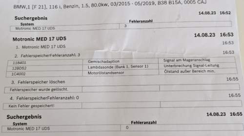

Moin zusammen,
war wegen einem unruhigen Leerlauf und einer aufleuchtender MKL beim Fehlerauslesen.
Raus kam das die Lamdasonde Bank 1, Sensor 1 Probleme macht.
Sowie ich es jetzt nachgelesen habe ist es die Lambdasonde vor Kat.
Ist das richtig? Wollte mich nochmal vergewissern.
Würde diese dann heute bestellen und am WE wechseln?
Wenn es nicht Zuviel aufwand ist kann mir vielleicht vorab schon einmal sagen wo diese ungefähr im Motorraum sitzt und ob ich die Problemlos mit einem Maulschlüssel lösen kann?
Chris

Themenstarteram 25. August 2023 um 6:20
Lambdasonde habe ich gewechselt, leider ging die MKL nach ein paar tagen wieder an
also daran lag es schon mal nicht,
Er stottert wieder leicht beim beschleunigen und hat einen unruhigen Leerlauf.
Habe in einem Forum gelesen das jemand ein ähnliches Problem hatte und es war das das Tankentlüftungsventil.
Werde es mal dieses WE ausbauen und reinigen.
Fällt noch jemand etwas ein was es sein könnte?

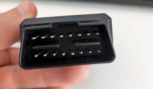

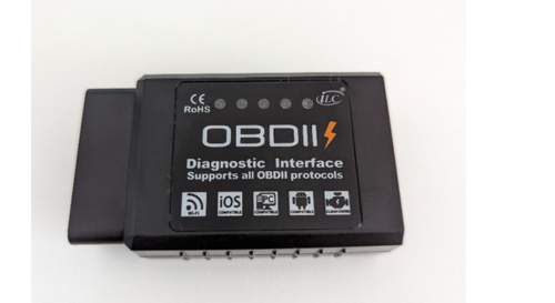

Habe noch diesen OBD2 Stecker zuhause (siehe BIld) solte ja auch in den 1er passen, was nutzt Ihr für eine APP zum auslesen?
AMAZON LINK OBD2 STECKER
Habe gehört das BimmerLink für BMW ganz gut sein soll.

am 25. August 2023 um 8:06
Hallo
Also mit dem Problem kann ich dir leider nicht weiterhelfen. Ich nutze zum auslesen und eventuell ein bischen codieren, Bimmer-Link und Bimmer-Code. Als Adapter verwende ich :
https://www.amazon.de/.../ref=ppx_yo_dt_b_asin_title_o01_s00?...
Veepeak OBDCheck BLE+ Bluetooth OBD II EOBD Diagnosegerät Adapter Stecker Auto Diagnose Scanner für iOS und Android (Dual Mode Bluetooth 4.0)
Dieses Model, bis jetzt keine Probleme mit dem Adapter zwecks Verbindungsabbrüche oder Nichterkennen.
