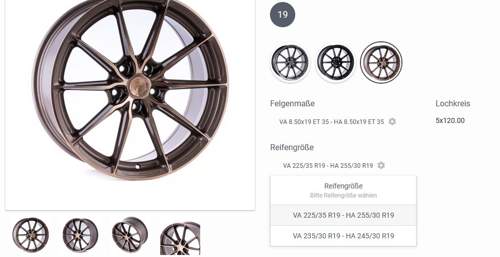

Nun bin auch ich am Überlegen
F23 240i xDrive
Was haltet ihr davon?
19 Zoll DM08 Felgen für BMW 1er F20 F21 M135i M140i 2er F22 F23 M235i M240i M437 gibt's bei eBay!
https://www.ebay.de/itm/174069319476?...
Welche (Misch-) Bereifung ist empfehlenswert?
Oder doch "nur" 18 Zoll?
@mbfanhh schrieb am 22. October 2023 um 16:01:31 Uhr:
Schweres Thema
F23 240i xDrive
Eintragungsfrei für den F22 sind die nicht.
Welche Reifen man montieren darf steht im Gutachten, was man leider nicht einsehen kann.
