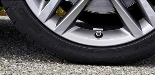

Wo ist die Sternmarkierung zu sehen? Der aktuelle Reifen ist ein Michelin PSS ohne RFT.
Danke für Eure Hilfe.
@Ernestoro schrieb am 5. Juni 2023 um 22:35:27 Uhr:
@Fourdoors schrieb am 5. Juni 2023 um 20:04:08 Uhr:
Ohne Sternmarkierung hat der VA Reifen 225/40 R18 einen Abrollumfang von 193,7 cm, der HA Reifen
245/35 R18 hat 191,1 cm. (Toleranzen nicht berücksichtig)
Bei Reifen mit Sternmarkierung sind die Abrollumfänge ziemlich gleich.
Nachteil der Sternmarkierung ist, das es die fast nur in Verbindung mit RFT Reifen gibt.
BMW empfiehlt die Sternmarkierung ist aber kein muss.
Im Falle einer Kulanz für das VTG könnte BMW allerdings die Kulanz ablehnen.
Auf der Reifenflanke.
Sternmarkierung
