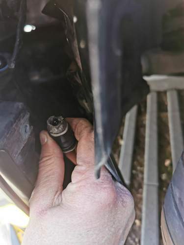

Hey leute,
hab seit einiger zeit das problem das alle paar tage scheibenwasser leer geht, hab gesehen das es nach befüllen vorne mittig am performance spoiler entlang tropf und auch am vorderen radkasten hintendirekt an der kante tropft.
Dazu muss ich sagen das die scheinwerferwaschanlage seit dem kauf nie ging, diese ist wie festgesetzt, sprich keine reaktion.
Hatte jemand ähnliches problem?

Da werden wohl die Teleskope erneuert werden müssen.

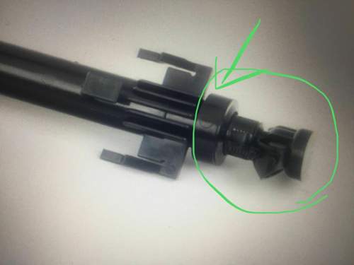

Hab mal beim Kauf im Kofferraum was gefunden vielleicht ist es ja das was du meinst. Ist es auch der Grund wieso wiachwasser austritt? Meistens sogar direkt nach der Befüllung
Schau mal mit deiner VIN und dann nach Teleskopdüse suchen:

Hab geschaut nicht die Düse komplett sondern das Teilchen vorne oben lag im Kofferraum, könnte es dadurch sein das ständig Wasser ausdringt? Das passiert auch wenn man die Wischer nicht benutzt. Ich fülle nach und kurze Zeit später tropft es raus
Die Teleskope sind bekannt dafür, dass die undicht werden.
An meinem E46 - 325xi waren die von zwei Jahren, bei 154.000 km auch fällig, weil die undicht waren, was zur Entleerung des Behälters führte.
Nach Erneuerung der Teleskope samt Düsen, gab dann auch noch die Pumpe den Geist auf, vermutlich weil sie dem höheren Gegendruck nicht mehr gewachsen war.

Wenn die Düse undicht wird, dann reicht der Druck nicht mehr aus, damit sie rausfahren. Die Stoßfängerblende lässt sich mit einem Plastikspatel sanft herausziehen, dann kannst du dir die Düse(n) anschauen, ob da etwas rausläuft (einfach vorher nochmals auffüllen und spritzen).

Ich dachte immer es hänge mit dem Kanister zusammen und eher weniger mit den düsen, da ja wasser austritt wenn ich die anlage nicht benutze. Eher wenn ich nachfülle direkt das rausläuft, meist am radkasten und dann vorne unterm grill an der spoilerlippe sehe ich auch wasser kommt eher aber links beifahrerseite.

Natürlich können auch andere Undichtigkeiten zu Wischwasserverlust führen.
Hast du z. B. den Wischwasserbehälter samt Pumpendichtungen auf Undichtigkeiten geprüft?

Indem du dir das anschaust und evtl. den Behälter ausbaust, was ohnehin gelegentlich von Vorteil ist, weil sich da ordentlich Schmodder drin ansammeln kann.
