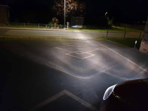

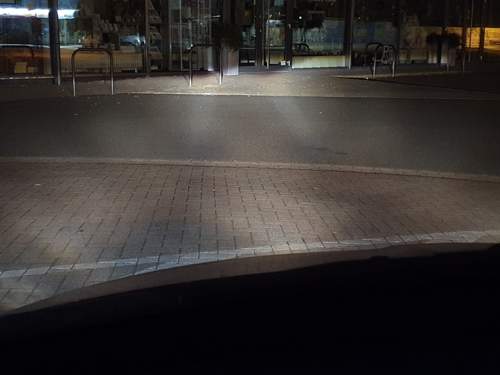

Moin!

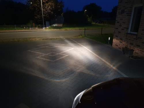

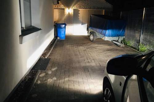

Bei uns (Fabia II MC, BJ 03-2013) war letztens das rechte Abblendlicht (Projektionsscheinwerfer, kein Kurvenlicht) defekt und ich wollte die Chance nutzen und beide Birnen etwas weniger gelblich wirken zu lassen. Also Halterung rausgedreht, neue Leuchten rein und....ärgern.
Die Halterungen lassen sich ja mal wirklich bescheiden wieder reindrehen. Einen Tag herumgeärgert, dann kurz beim Freundlichen angerufen und gefragt, ob er kurz Zeit dafür hat. Also kurz hin. Nachdem der Mechaniker mir zuerst einmal weiß machen wollte, dass man die stecken muss, etwas später mit seiner Zange rumfingerte, sagte er mir anschließend "Ja, die sind kaputt, das kann ich jetzt nicht mal eben nebenbei machen. Muss ich neu bestellen." :mad: Und dann noch schön mit den schmierigen Fingern auf beiden Birnen herumgepatscht.
Also wieder nach Hause, natürlich nix bestellt und noch saurer als vorher schon über diese dämlichen Halterungen.

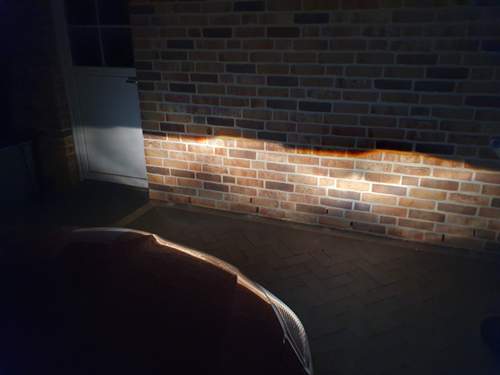

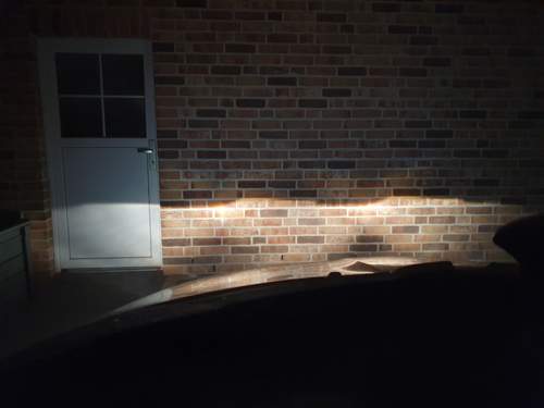

Noch einen Tag später: Ich habe mit Gewalt die rechte Seite wieder eingebaut bekommen. Bei der linken Seite habe ich die Halterung um 180° gedreht und probiert. Was soll ich sagen, die halbe Drehung hat Wunder gewirkt. Allerdings habe ich jetzt unterschiedliche Lichtkegel auf dem Boden... :(
tldr; Welcher Lichtkegel ist richtig? Die Helligkeit beim Linken ist "weiter entfernt" während der Rechte ziemlich den Boden direkt vorm Fabia ausleuchtet. Sieht man auch beim Bild, auf dem die Wand angeleuchtet wird, ganz gut. Links ist die "zentrale Helligkeit" weiter oben. Wäre cool, wenn ein Fabia-Besitzer mit Projektionsscheinwerfern da irgendwie vergleichen könnte.
Bin für jegliche TIpps und Hilfe dankbar!

Besser als den Lichtkegel zu vergleichen, wäre es wohl zu schauen wie rum die Glühlampe im Scheinwerfer sitzen muß.
Vom Gefühl her würde ich sagen das der Rechte viel zu nah vorm Fahrzeug auf die Fahrban trifft aber das ist ehrlich gesagt nicht mehr als ein Gefühl.

Ja, danke. Das habe ich mir auch gedacht, dass der Kegel rechts zu nah am Auto ist. Sind die Glühbirnen innen nicht in alle Richtungen identisch? Da habe ich gar nicht drauf geachtet, guter Punkt.
Ich habe mich an diesen verbrecherischen Halterungen festgebissen. Werde nachher mal versuchen das Leuchtmittel zu drehen. Leider heute leider unter Zeitmangel.
Vllt. gibt es ja noch jemanden, der auch eine. Projektionsscheinwerfer hat und vergleichen kann.

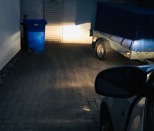

Hab die Bi Focus Scheinwerfer im Fabia 5J Combi FL aus 2012.
Bei deinem ist der Lichtkegel echt bescheiden.
Leuchtweitenregulierung steht auf 0 ?
Leuchtmittel sind grade eingebaut und verriegelt ?
Scheinwerfereinstellung ist passend ?

Hey, herzlichen Dank für deine Bilder! Es scheint fast, als wäre mein linkes Abblendlicht dann "richtig" und das rechte falsch. Der Hof ist etwas abschüssig, vllt. wirkt es deswegen nicht so gut. Der Kegel auf der linken Seite fällt eher auf die Straße weiter hinten.
Wo die Leuchtweitenregulierung steht, weiß ich gerade nicht aus dem Kopf. Welche Seite sieht denn deiner Meinung nach bescheiden aus? Links, rechts oder beide?
Leuchtmittel sind beide eingerastet. Das rechte so, wie es vorher war. Und das linke um 180° gedreht (ging wesentlich einfacher).
Wie bereits beschrieben, wurde das letzte Mal das Abblendlicht in der Werkstatt gewechselt. Und ich weiß, dass der Mechaniker da auch rumgeflucht hat. Vllt. bin ich ewig mit verdrehten Lampen herumgefahren?!
Im Ernst? Weil es leichter geht?
Lass sie doch einfach in den Motorraum fallen, das geht noch leichter.
Spaß beiseite, die Verriegelung ist nicht symetrisch. Bitte schau dir das genau an und setze die Halterung so ein, dass beide Nasen gleichzeitig einphasen.
Das kann dann auch mehr Wiederstand erzeugen, dafür wird sie dann auch auf Position gehalten.
Der Erfinder der H7 hat eine ganz andere Befestigung ersonnen als diesen Mist, aber Laien benötigen anscheinend bei Leuchtmittel eine Drehbewegung
Ausbauen und auf korrekten Sitz überprüfen, und wieder einsetzen, dann zum Licht einstellen fahren.
Hatte vor mehr als einem Jahrzehnt auch nicht korrekt verbaute in meinem SRC, ist mir erst im Dunkeln auf der Autobahn aufgefallen, dann am nächsten Tag richtig eingesetzt und es wurde Licht.

Moin,

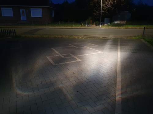

lieber spät als nie. Ich habe die Fassung auf der Beifahrerseite nun um 180° gedreht und siehe da, der Lichtkegel sieht top aus. Das Leuchtmittel selbst kann ich nicht falsch herum einsetzen, dann passt die Nase nicht.
Danke für alle sinnvollen Kommentare hier. Der rechte Lichtkegel sah vorher wirklich schlimm aus, jetzt wirkt es "normal".
Bevor ich losfahre, muss ich die Halterung morgen früh aber wieder "zurück biegen", denn die sitzt jetzt etwas zu locker in der Fassung.

Themenstarteram 22. September 2024 um 9:16

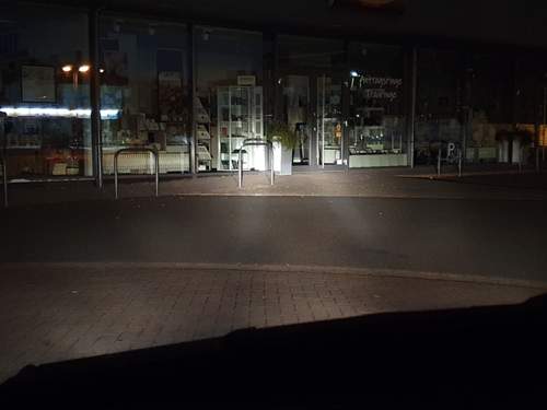

So, für die Nachwelt noch der Hinweis, dass es jetzt nicht mehr locker sitzt und die Lichtkegel sowohl beim Abblend- als auch beim Fernlicht gut aussehen. Und die Halterungen können jetzt ohne Gewalt heraus gedreht und wieder eingesetzt werden.
Habe mal Bilder jeweils vom Abblend- und Fernlicht sowohl vor dem Fabia als auch an der Wand gemacht.

Sieht aber ganz schön fleckig aus die Ausleuchtung
