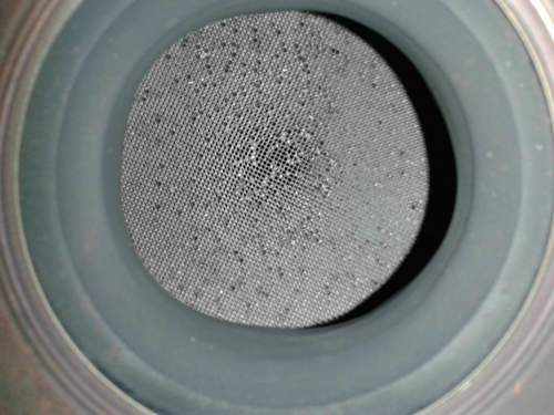

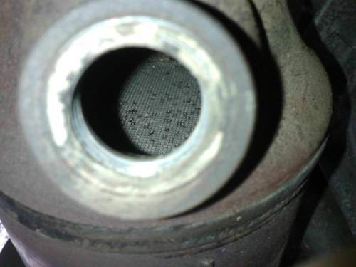

Ich hab bei mir mal mit nem Endoskop durch die Bohrung der Lambdasonde geschaut, das sah dort eigentlich recht sauber und intakt aus, soweit ich den Keramikkörper beurteilen konnte.

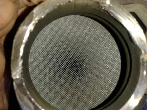

Soweit ich mich erinnere, konnte man am vorderen Kat überhaupt keine Verkokung oder dgl. sehen. Ich hatte deshalb damals die Anlage aufgesägt, um mi den hinteren Kat anzusehen: da war mit bloßem Auge auch nichts zu erkennen. Ich müsste irgendwo Fotos davon haben, bin aber im Moment nicht zu Hause.

Werde am Wochenende nochmal endoskopieren, habe das Gefühl, das der Kat vorne auch zu Rasseln begonnen hat.

Wie gesagt, gesehen hat bei bei mir wirlkich nicht viel.
