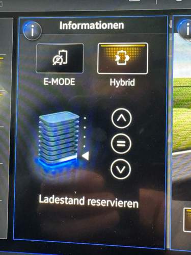

Ich habe nochmal zwei Verständnisfragen.
1. wenn ich täglich laden kann und kurze Strecken habe, fahre ich 100% elektrisch oder?
2. kann ich in einem Plugin Hybrid einstellen ob ich rein elektrisch fahren möchte oder im „Mix“?
3. wie ist Verbrauch wenn ich bspw 400 km fahre und im mix unterwegs bin? Fährt der Wagen dann 50 km rein elektrisch und stellt dann um auf vollbenzin? Oder fährt er die Strecke voll im mix und verteilt den Strom dann so, das man auf seine 2,7 bis 3 Liter spritverbrsuch kommt? Oder muss man dann unterwegs auch zwingend laden?
Hallo, Klinke mich mal ein..
Also, du kannst es einstellen, zu 100% elektrisch zu fahren. Mache ich genauso. Kurze Strecken sind da wie gemacht dafür.
Auf langen Strecken stellst auf hybrid. Er teilt das ganze dann auf die Fahrstrecke auf.

Wie ist das eigentlich wenn der Akku leer ist? Steht dann beim Kickdown die volle Leistung zur Verfügung oder eben nur die 340 Verbrenner PS?
In der Regel wird für das kurzfristige, spontane Abrufen der Maximalleistung ein Akkurest vorgehalten. Zudem lädt sich der Akku beim Fahren / Bremsen auch wieder auf.
