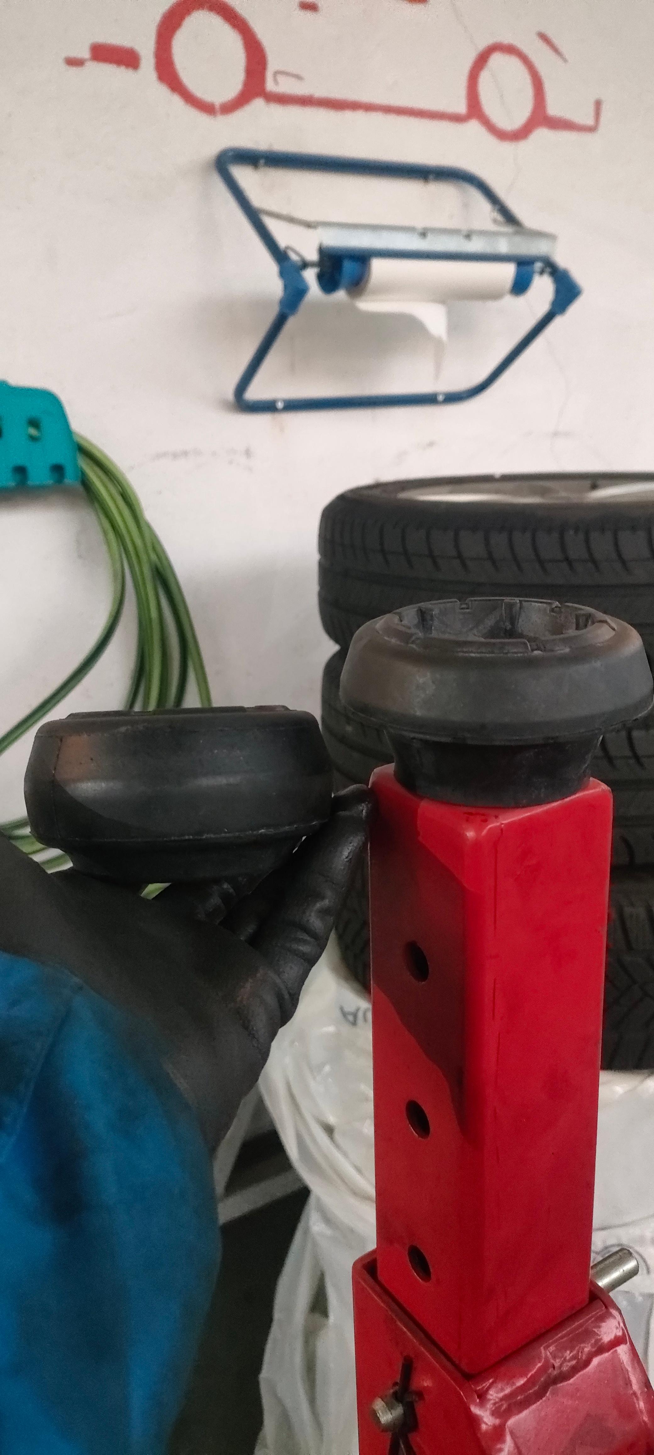

Seit längerer Zeit habe ich bei vollen Lenkeinschlägen und meistens beim rangieren ein lautes Knacken und Knarzen von der Vorderachse. Auf der Bühne geprüft hatten die Federbeine sehr viel Spiel nach oben und grundsätzlich in jede Richtung.

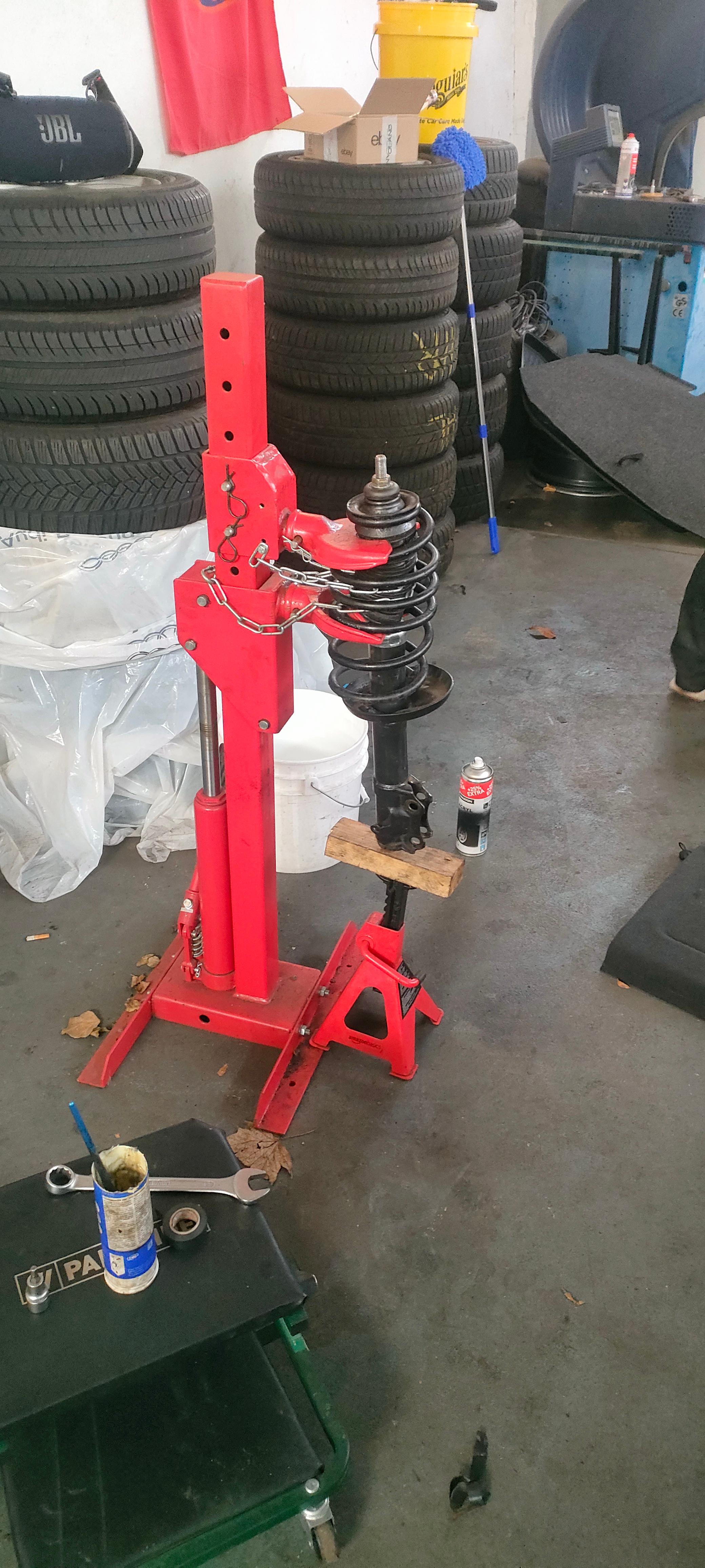

Somit heute beide Domlager erneuert (Meyle verstärkt). Dämpfer und Federn wurden wohl vom Vorbesitzer schon erneuert. Das Spiel der Federbeine ist weg, dafür das Knacken und Knarzen leider noch schlimmer als vorher! Die einzigen Altteile sind die Federteller. Die wirken so als würden diese gar nicht die ganze Feder oben abdecken. Ich vermute die Geräusche entstehen dort.
1) Ist diesbezüglich was bekannt? Knacken/Knarzen wegen Federtellern?
2) Die Spur ist seitdem extrem verstellt! Hatte ich auch noch nie und ich habe schon einige Federbeine erneuert... Auch üblich an dem Modell?

Oder Domlager falsch herum drin? Die werden bei dem Modell ja nur oben auf die Mutter gesetzt (darunter das Kugellager) Welche Seite würdet ihr nach unten packen?

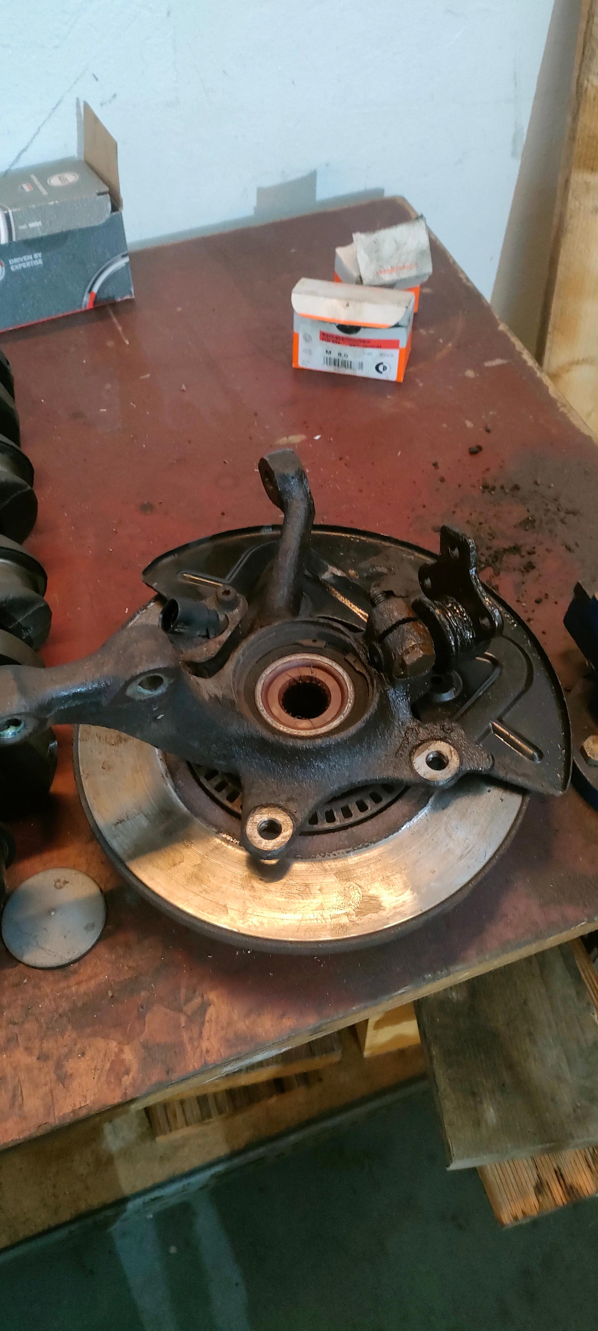

@MZ-ES-Freak Den 2. Mann müsste ich dabei überfahren. Im Stand oder aufgebockt / Bühne keine Geräusche zu ermitteln. Ich vermute das ich falsche Domlager bekommen habe. Der Sturz ist heftig daneben (siehe Anhang)
@Manitoba Star Hab auch einen von 1988 hehe - tolle Kisten. Kurz gehalten, in einen 190er einen tausender versenken für Teile, Spielereien usw. tut nicht so weh als wenn man das Geld in einen Passerati steckt, weil nix so richtig glatt läuft an der VW Möhre *lach*
Anbei noch ein Foto vom Radstand.
Am Wochenende reiß ich alles nochmal auseinander mit anderen Domlagern, Federtellern und Traggelenken.
Wenn die Lager falsch eingebaut sind,springt die Feder. Aber auch das kann eine zweite Person prüfen. Im Netz findet man Zeichnungen wo die Reihenfolge und Einbau bebildert sind.
