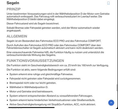

Bei früheren BMWs war es tatsächlich so, dass Segeln nur im ECO Pro Modus möglich war und nicht im Comfortmodus. So war das bei meinem 430D. Bei meinem jetzigen 2er GC ist es sowohl im ECO als auch im Comfort Modus aktiv und lässt sich nicht deaktivieren.
So steht es auch in meinem Fahrzeughandbuch (siehe Screenshot im Anhang).
3ad41adf-bd96-4aad-845e-99c9f554298e

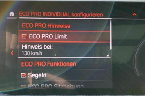

Anbei ein Screenshot (M135i). Sollte modellspezifisch sein.
Welche Softwareversion hast du auf deinem Fahrzeug installiert?
07/2020.54
Ok, dann ist es tatsächlich fahrzeugspezifisch. Ärgerlich, dass man es nur im M235i deaktivieren kann. Warum man eine bereits vorhandene Funktion bestimmten Fahrzeugen vorenthält ist mir ein Rätsel.
