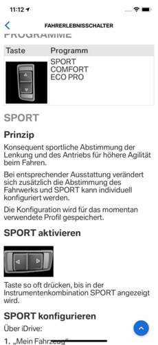

ich fahre einen 220i AT Handschaltung.
Bin super zufrieden mit dem Auto, nur kommt mir immer wieder der Eindruck, dass er für 192PS irgendwie schwach wirkt, ich habe oft den Eindruck wie mit angezogener Handbremse zu fahren, außer im Modus Sport, da entspricht die Leistung derjeniegen wie ich sie erwarten würde wenn mir jemand sagt dass Auto hat knappe 200PS.
Geht euch das auch so? D.h. ist es wirklich so extrem zu spüren wenn man auf Comfort fährt oder ist das was subjektives bei mir.
Leider muss man den Sportmodus bei jedem Neustart wieder aktivieren, nicht schlimm, aber so hab ich subjektiv halt immer erstmal ein Auto das zu wenig Bums hat :-)
Welche Parameter werden eigentlich genau beinflusst durch die Auswahl eines bestimmten Fahrmodus? Ich hätte nicht gedacht, dass wirklich die Leistung reduziert wird, aber genau so fühlt es sich für mich an, wenn ich im Comfort Modus unterwegs bin habe ich den Eindruck als ob dem Motor einige PS vorenthalten werden.
Danke für eure Einschätzung/Erfahrung.
Marc
Die abrufbare Leistung ist identisch bei Eco, Comfort und Sport.
Was unterschiedlich ist, sind Schaltdrehzahlen (bei Automatik) und Gaspedalkennlinie.
Das Auto scheint auf "Sport" stärker, weil schon bei weniger Gas mehr Moment angefordert wird und bei "Comfort" besonders schwach, weil eben bei mehr Gaspedal weniger Moment angefordert wird.
100% sind aber in beiden Fällen 100%, ein anderes Motorkennfeld gibt's nicht.
Alles andere ist subjektive Wahrnehmung.
Tritt voll durch und messe die Zeit von 0 auf 100 oder von 80-120 oder sonst was. Kommt immer das gleiche raus.

Der FES schaltet eine andere Pedalkennlinie und wenn Automatik, Sportlenkung und adaptives FW geordert wurde, dann wird auch eine sportlichere Übersetzung, also höhere "Grunddrehzahl" gewählt, die Lenkung etwas präzisiert, und ggf. das FW auf Sport geschalten.
Eine andere Motorkennlinie gibt es nicht.

Was auch noch geändert wird sind die Schaltzeiten und die Reaktivität des Getriebes. Gerade das Getriebe bei einer Automatik sorgt für den subjektiven Unterschied.
Daher wird 80-120 mit eco pro auch länger dauern. Man verliert einfach Zeit , bis die Gänge sortiert sind. Kickdown.

Also ich persönlich finde es ehrlich gesagt gar nicht schlecht, den Modus wählen zu können und dann auch verschiedene Charakteristiken zu haben.
Im Comfort- oder Eco-Modus "darf" das Gaspedal gerne sanfter eingestellt sein... nix dreht durch, man cruist ganz sanft... finde ich Klasse.
Nur das nach dem Ausschalten und Neustarten des Wagen der Modus immer wieder auf Comfort zurückgeht finde ich doof.
Warum merkt der sich das nicht? *grummel*
Gibt`s da Tricks/Umprogrammierungsmöglichkeiten?
LG,
Manu
Das kann man codieren. Schau ggfs mal ob carly das bereits kann...
