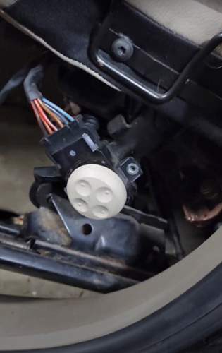

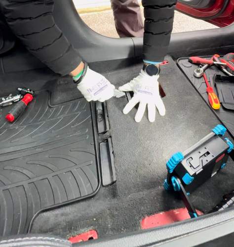

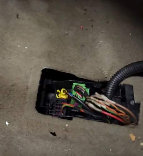

Unter https://carwiki.de/audi-a4-sicherungskasten/ habe ich leider keinen Eintrag in der Tabelle B8 2008 gefunden, der Sitz und Verstellung in einem Wort hatte.
Ich hoffe, sobald ich das Auto wieder habe, dass es sich eher um ein ähnliches Problem handelt, wie das Ende des Videos aufgezeigt wird:
https://www.youtube.com/shorts/AeewtNcyWNU
DuG
Ibo
