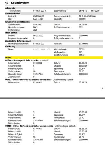

PS: Vor der Fahrt in die Werkstatt hatte ich das Fahrzeug ausgelesen, ich habe keine Ahnung, aber vielleicht sagen einem die angehängten Fehler etwas und ob da irgendetwas damit zu tun haben kann?
Fehler 1
Fehler 2
Fehler 3

Fehlerspeicher ist komplett sauber?

Sollte eigentlich als Fehler im Fehlerspeicher des Fahrzeuges hinterlegt sein.
