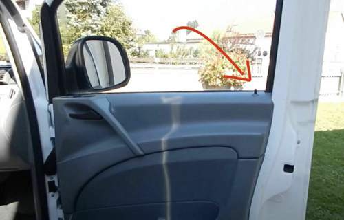

Äh, 638 ist lange her.
Hat der 638 keinen Pin in der Tür, Oberkante Türverkleidung, direkt über dem Schloss, der hoch geht wenn aufgeschlossen und runter wenn abgeschlossen?
@schipper1 schrieb am 25. Juli 2020 um 10:50:59 Uhr:
Den Pin meine ich. Ev ist der verklemmt
Pin 638 in der Tür

Ich kenne nur die Anzeige direkt am inneren Öffner. Dort wird über ein weißes Symbol angezeigt ob die Tür geöffnet oder bei weißem Symbol verschlossen ist. Diese Anzeige funktioniert bei der Fahrertür.

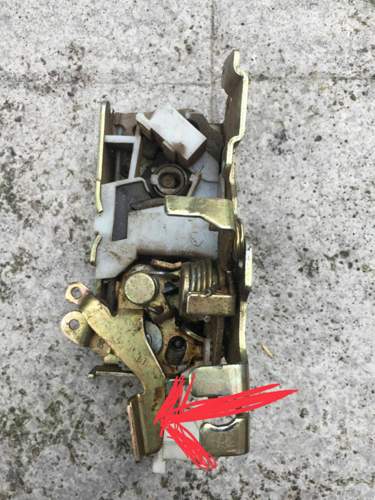

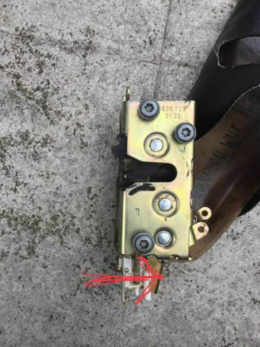

Oh,oh...das hatte ich auch schon mal...
Ich wusste mir auch nicht anders zu helfen,als einen Schlitz von außen unter das Türschloss zu machen...danach mit einem Schraubenzieher den Mechanismus betätigt...
Fotos von meinem alten Schloss..

Bei mir war auch der Mechanismus kaputt... ich glaube es war eine Feder rausgesprungen, oder irgendetwas ausgehakt… Ich weiß nicht mehr genau…
Mir ist nix anderes eingefallen,als von außen...
Von innen kommt man nur sehr schwierig ran und von der Seite gar nicht (bei geschlossener Tür)...
Ich habe ein kleines u(,———,)reingeschnittenen (Dremel) ,aufgebogen...durch die Öffnung ganz easy die Tür entriegelt,Schloss ausgebaut,neues eingebaut,Öffnung wieder hochgebogen...
Bleiben halt die kleinen Schlitze...
Könnte man Alutape drüber machen und spachteln...
Falls du mehr Bilder brauchst...
