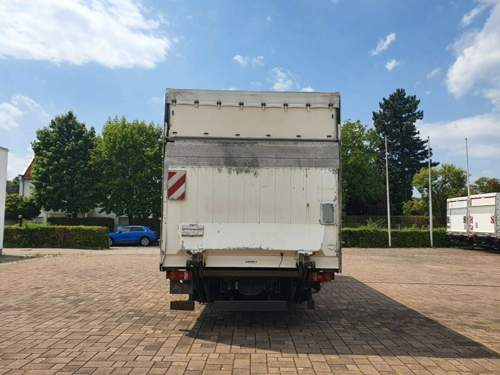

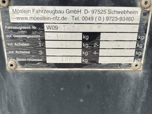

Korrekt, also ich habe das ganze jetzt so verstanden, dass der geplante Transport zulässig ist, allerdings einen ziemlich speziellen Trailer erfordert. Und zwar ziemlich genau so einen wie im hier angehängten Bild (WICHTIG: zGg 10500kg = <11250kg). Habe bisher keinen anderen Anhänger mit 2 Achsen, welche sich innerhalb von 1m Radstand befinden gefunden.
Nun gilt es eine Vermietung mit so einem Anhänger zu finden.
Vielen Dank nochmal an alle, ihr habt meinen Vater wohl ziemlich sicher vor einer Straftat bewahrt ;)

Mit der Klasse CE (79) dürfen (u.a.) Kfz bis 7,5 t zul. Gesamtmasse incl. eines einachsigen Anhängers geführt werden (entspricht der Berechtigung der alten Klasse 3).
Das max. zulässige Gesamtgewicht beträgt wie oben angeführt 18,75 t. Die max. Achslast von 11 t (wegen der Tandemachse) darf jedoch nicht überschritten werden.
Fahrerlaubnisrechtlich ist dies jedoch nicht relevant, da dort nur die Einachsigkeit verlangt ist.
Hinweis:
Mehrfachachsen, deren Radmittelpunkte weniger als 1 m voneinander entfernt sind, gelten rechtlich als eine Achse.
Vorausgesetzt, die eingangs aufgeführten Angaben zu den Gewichten, dem Alter des Fahrers und der vorhandenen Fahrerlaubnis sind zutreffend, liegt im vorliegenden Fall definitiv weder vom Fahrer noch vom Halter ein Verstoß gegen § 21 StVG (Fahren ohne Fahrerlaubnis) vor.

@italien22: wie auf deinem zweiten Bild zu sehen ist werden diese Anhänger tiefgekuppelt. Da muss die Montageposition der Kupplung am Zugfahrzeug zu passen!
(am Anhängebock unter dem Rahmen und nicht an der Abschlusstraverse)
