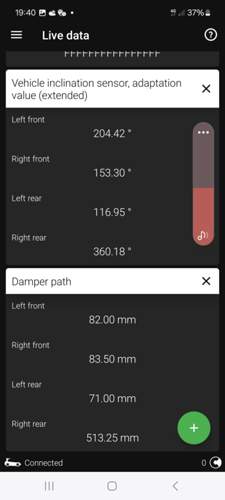

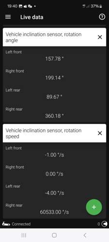

die Beschreibung "Es ist derart hart auf unebener Straße (Landstraße) und auf der Autobahn beginnt das FZG fast zu hüpfen." kann ich seit einer Woche voll bestätigen (habe DCC und war voll zufrieden, zumindest bis vor einer Woche), der Freundliche sagt das kein Fehler feststellbar und das Fahrzeug Verkehrssicher sei.
Wurde bei dir etwas zur Problemursache herausgefunden?
Für mich hört sich das nach Notlauf im DCC an. Dann muss es aber auch einen Fehlerspeichereintrag geben.

Hi habe mir OBD 2 Lesegeräte bestellt zum auslesen des Fehlerspeichers, da befürchte ich nichts zu finden,, weil waere schon sehr dreist wenn mich der Freundliche diesbezüglich angelogen hat, allerdings habe ich auch keine Rechnung da Dienstwagen.(finde auch die Aussage merkwürdig das die Mechaniker nicht mit einem anderen Fahrzeug vergleichen konnten (Größter Händler in der Region, mit hunderten VAG Fahrzeugen )
Wenn Fehlerspeicher nichts sagt werde ich schauen wo ich ein Vergleichs ID 4 möglichst mit DCC herbekomme, Autovermietung oder Probefahrt, danach habe ich Gewissheit ob sich mein Verstand verabschiedet hat, wobei meine Frau über das Fahrzeug das gleiche sagt....
