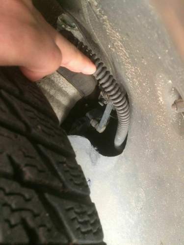

Schau mal ob die Niveausensoren an ihren plätzen sind und die dazu gehörigen Gestänge auch dran sind, die fallen gerne ab, wenn die Gelenke einrosten, so weiß der Wagen nicht auf welchem Niveau es sich befindet. Sitzen an den oberen Querlenkern, auf allen 4.Rädern.
Ok hast evtl ein Foto ?
Ein besseres Foto hab ich grad nicht.
Den Sensor, besser gesagt dessen Gestänge findest du oben links neben dem Federbein.
Das Bild ist von der Beifahrerseite mit ausgebautem Radlagergehäuse.
Fahre dein Fahrwerk hoch und du siehst ihn
Ok welches genau ist es ?
Oben links am oberen Querlenker über dem Bremsschlauch siehst Du das Gestänge. Der Sensor ist von der Radhausschale verdeckt
Das hier ?
