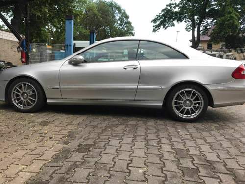

ich bin letztes Jahr nach einem Federbruch von MB Fahrwerksfedern (Ausführung Sportfahrwerk Serie) auf Eibach Pro gewechselt. Mit der Entscheidung bin ich überhaupt nicht zufrieden, weder mit der endgültigen Fahrzeugtiefe (deutliche Absenkung nach Monaten) noch mit dem Komfort. Es hoppelt, knarzt und quietscht, als säße ich im tiefergelegten Golf 2. Nix gegen Golf2: war ne schöne Zeit früher, doch jetzt bin ich zu alt dafür.
Ich bin nun auf der Suche nach einem serienmäßigen Ersatz im Zubehör. Leider weiss ich nicht, welche Federn aus dem Zubehör mit dem MB Sportfahrwerk ab Werk kompatibel sind.
Vielleicht hat ja einer eine Empfehlung? Danke.

Die originalen Federn von Mercedes sind farbcodiert. Das bedeutet, dass Du je nach verbauter Ausstattung (und Gewicht) andere Federn benötigst. Federn aus dem Zubehör sind daher immer ein Kompromiss.
Wieviele km hat denn das Fahrzeug gelaufen? Wenn die Dämpfer verschlissen sind, können die Eibach Federn nichts dafür. Wenn sich der Wagen so stark gesetzt hat, liegt der Verdacht nahe, zumindest die Federn zu prüfen, ob es die richtigen sind.

Die Federn habe ich bei 150.000 km getauscht, neue Dämpfer sind auch drin. Sportdämpfer Koni STR.T (orange). Wahrscheinlich zu viel in Sachen Härte. An den Dämpfer liegt das Absacken also nicht.
Das Eibach Pro Kit kommt standardmäßig in einer Grösse für das Fahrzeug. Das mit der Farbcodierung hatte ich nicht beachtet, als ich die Federn entsorgt habe. Heute bei Mercedes angerufen. Die haben dann meine Federn fahrzeugspezifisch "berechnet" (nach Austattung, Gewicht usw.). Ich lass mir morgen ein Angebot faxen und hoffe, dann die Teilenummer herauszufinden. Der Preis bei MB liegt bei 324,73 Euro brutto für alle Federn. Das ist mir doch ein wenig zu viel. Die Federn von Sachs liegen so bei 110 Euro für alle vier im Zubehör. Die richtige Länge muss ich natürlich kennen. Alternativ könnte ich ihn mit anderen Federgummis wieder höher bekommen. Ich weiss natürlich nicht, ob er dann etwas weicher wird. Wahrscheinlich. Der 320 CDI ist wahrscheinlich zu schwer, insbesondere vorne ist er regelrecht abgesackt. Auf der Autobahn fährt er natürlich top mit der Tieferlegung.

So. abschliessendes Feedback:
Sachs Federn sind seit gestern drin. Die Umschlüsselung von MB auf Sachs hat also gepasst quasi das serienmäßige Sportpaket Äquivalent von Sachs. Fahrzeug ist zwar immer noch relativ tief, aber mit den Sachs Federn in Verbindung mit den Koni orange Dämpfern fährt sich der CLK 320 CDI deutlich kontrollierter, einfach passender und dennoch komfortabler als mit dem Eibach Pro Kit - ohne dass es zu schwammig wirkt.
Er wirkt quasi noch immer relativ straff, federt aber spürbar besser ein und aus ohne zu hoppeln. Für mich der optimale Kompromiss. So muss er sich fahren.
Wer viel auf der Autobahn oder glatten Straßen unterwegs ist, wäre vielleicht mit dem Eibach Pro Kit besser beraten ( sofern man "schön tief" mag.)

PS: Foto nach dem Umbau auf Sachsfedern/Koni orange
Img-20200525-wa0002
