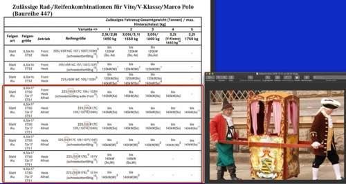

Es liegt an deinen 19 zoll Felgen.
Wenn du in deinem Kastenwagen, wie in einer Sänfte bequem dahingleiten möchtest, bleibt nur diese Bereifung:
Vorschlag
Viano Beisp.
