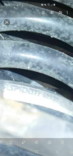

Hallo
Erstmal Danke für deine Antwort.
Also Bitte stelle mich nicht als Geizig da..ich habe ja gesagt nicht höher als der Wert des Fahrzeuges und bei einer Angabe von 1.500 würde ich ja quasi 1.499 Euro bezahlen ( Nur mal so ein Beispiel laut meiner Aussage :) )
Auf meinem Bild ( siehe Anhang) ist eine Nummer von der Feder vorne Links zu sehen. Vileicht lässt sich ja daraus schließen was da verbaut ist.
MfG
CLK W208 Feder vorne Links
Spidan?
am 28. Dezember 2020 um 21:55
@Anderas schrieb am 28. Dezember 2020 um 19:06:30 Uhr:
Spidan?
Jo, wenn man es richtig deutet, wohl eine Spidan 49725. Eine recht günstige Zubehörfeder... Könnte der Grund sein weshalb sie sich "verabschieden".
Ein mögliches Fahrwerk mit gutem Preis-/Leistungsverhaltnis wäre das Bildstein B12 Pro Kit. Sollte zwar etwas straffer aber nicht zu hart sein.
Ich selbst habe meine Dämpfer der sportlichen Fahrwerksabstimmung dieses Jahr ausgetauscht (gegen Bilstein Standard), waren mir zu hart also nicht unbedingt für jeden ein guter Kompromiss. Wenn im Frühjahr neue Felgen drauf kommen, entscheide ich mich ob er noch 30er Eibach Federn bekommt oder nicht.
Korrekt, Spidan ist eine Zubehörfeder. Allerdings, wenn ich mich richtig erinnere, so gewährt Spidan beim Achweisen Austausch 10 Jahre Garantie. (Aber darauf bitte keine Gewähr)
Das dir die sportive Fahrwerksabstimmung zu straff war, hätte ich jetzt nicht gedacht. Ich hätte mir gewünscht, ich hätte diese in meinem Dicken gehabt.
Eigentlich hatte ich gedacht, B6/B8, Konti Gelb und die sportive Fahrwerksabstimmung wären inetwa auf dem gleichen Niveau von der Härte her.
Was bei Dämpfern aus dem Zubehör leider immer stark irreführend ist: Teils sie sind für Serien und zeitglich für Sportfahrwerk. Und keiner kann einem sagen, ob das die Härte betrifft, oder die Nutzlänge.
