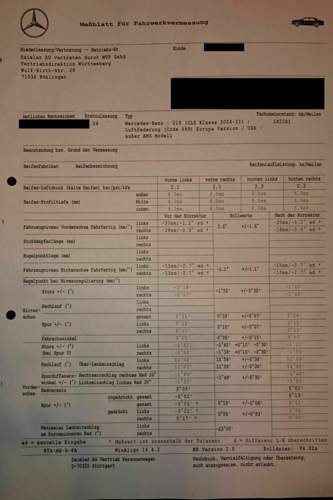

ich habe heute bei meinem Mercedes E 320cdi Bj 2003 (w211) die Spur einstellen lassen, da das Fahrzeug nach rechts zog.
Nachdem ich das Fahrzeug bei der Mercedeswerkstadt abgeholt habe, zieht das Fahrzeug immernoch leicht nach rechts.
Ich füge das Merkblatt für die Fahrzeugvermessung bei, könnt ihr mal nachsehen ob das so o.K. ist? Ich habe einige Angaben gesehen die ausserhalb der Toleranzgrenze sind, ist das normal?

Das Merkblatt für die Fahrzeugvermessung fehlt noch.

Sorry, das war ein versehen
müsste jetzt da sein.

Ich hatte das am Anfang auch kunstvoll Richten lassen, hat aber nicht 100% funktioniert. Am Ende, ein paar tausend km später, war es die ausgeleierte Zugstrebe, welche durch Poltern ihren Austausch erzwang. Allerdings ließ ich die Vorderachse komplett tauschen. Da ich keine Lust hatte, nach ein paar km die anderen ausgeleierten Teile zu tauschen. Es wurde somit für mich eine sehr teuere Angelegenheit. Allein die Fahrwerksjustage bedingt durch die Airmatic, sowie das Luft rauslassen des Federbeins kosteten extra.
Für mich sehen die Werte normal aus. Der einzige Wert, der ausserhalb der Toleranz liegt, ist doch das Fahrzeugniveau hinten. Das sollte auf den Geradeauslauf aber bei den angegebenen Werten keine Rolle spielen.
Du sitzt, glaube ich, dem Irrtum auf, daß es sich bei den Werten um Dezimalzahlen (Kommazahlen) handelt. Es sind aber Winkelgrade (Grad°Minuten'). 1°45' +- 0°30' wäre z.B. also der Bereich zwischen 1°15' und 2°15'.

Wenn alles korrekt eingestellt ist und das Fahrzeug läuft immer noch nicht geradeaus liegt es gerne auch mal an den Reifen. Hier hilft es versuchsweise einmal einen anderen Reifensatz zu testen.
Hallo !
Ich hatte genau das selbe Problem.
Mag jetzt etwas simpel klingen aber schau dir mal deine Reifen genauer an.
Ich hatte einen Conti drauf (genau der selbe wie die anderen nur eine Herstellerreihe neuer)
das war das Übel.Der hatte nur eine Rille mehr hat schon gereicht das der Wagen nach links zog.
2 die Gleichen aufgezogen pro Achse und alles war paletti.
