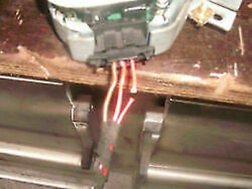

Unser Audi A6 3.0 TDI lässt sich seit ca. 1 Stunde nicht mehr starten. Die Lenkradsperre wird nicht entriegelt und es kommt immer die Meldung im FSI "Lenkung bitte entlasten".
Das Fahrzeug steht ganz normal auf einer Parkfläche.
Kann mir jemand diesbezüglich weiterhelfen?

Unter der Lenksäulenverkleidung ist der Motor für die Verriegelung Lenkrad. Da solltest Du mal vorsichtig gegen klopfen. Eventuell löst sich die Sperre.
Sollte das nicht funktionieren... kannst auch mal versuchen, dass Lenkrad ein wenig zu entlasten (also vom Endanschlag etwas lösen und den Schlüssel ins Schloss stecken).
Wenn nicht könnte diese Verriegelung Stellmotor defekt sein.

Also das klopfen hat schon mal nicht geholfen, desweiteren lässt sich das Lenkrad auch nicht wirklich entlasten, es bewegt sich maximal paar cm aber dann macht es sehr unschöne Geräusche, deswegen hab ich das dann gelassen.
Würde es etwas nützen, dass Fahrzeug über den Wagenheber etwas aufbocken, sodass eventuell die Lenkung entlastet wird !?
Ansonsten muss ich wahrscheinlich die Audi Hotline anrufen hoffe nur, dass sich das Problem vor Ort lösen lässt.
Ich glaub das aufbocken wird nichts bringen, aber probieren kannst du es ja mal. Hast du die Möglichkeit den Fehlerspeicher auszulesen?

Ja habe VCDS konnte aber keinen Fehlereintrag entnehmen, werde dann aber nochmals einen Test durchführen.
Eventuell würde es ja auch etwas nützen wenn man die Sicherung mal kurz zieht!?
Themenstarteram 13. November 2010 um 10:28
Habe jetzt selber nochmal im ETKA geschaut, wo der Motor genau sitzt für die Entriegelung. Habe dort nun mal geziehlte 2-3 Schläge drauf gegeben und siehe da, es funktioniert wieder alles einwandfrei ;-)
Vielen Dank für die schnellen Tipps ;)

Möchte meine Erfahrungen zum Problem mitteilen. Hatte das Problem gestern das erste Mal. Nach einigem Probieren und Lenkrad leicht nach links und rechts drehen, waren sicher 9-10 Versuche, sprang der Motor an. Heute mittag das zweite mal ...
Ein Kollege konnte mir dann helfen ... Das Lenkrad kräftig nach links oder rechts entlasten, irgendwann löst sich das Lenkradschloss und das Problem, zumindest bei mir, war behoben.
