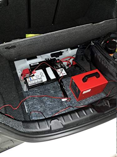

wir werden unseren F23 für zwei Monate in der Garage abstellen und haben
in der Zeit auch keinen Zugriff auf den Wagen. Volltanken und Reifendruck etwas
erhöhen ist klar, aber was ist mit der Batterie? Müssen wir da irgendwelche
Vorkehrungen treffen oder sind da zwei Monate kein Problem?

Im Winter hänge ich zusätzlich das Ladegerät an. (Erhaltungsladung)
Ausbauen und trocken lagern, dann dürfte sie auch ohne nachladen nach 8 Wochen noch Startfähig sein!
Volltanken ist bei einem Kunststofftank völlig egal.
CTEK mxs 5.0 holen und im Motorraum an den Polen anschließen. Ausbauen würde ich nicht empfehlen, da du die Batterie nach Einbau wieder anlernen musst.

Batterie 2 Monate ohne Nachladen ist grenzwertig. Wenn es nicht anders geht, würde ich die Batterie vor dem Zeitraum mit einem Ladegerät komplett aufladen , für die Zeit des Stillstands die Innenraumüberwachung (sofern vorhanden) deaktivieren und sicherstellen, dass keine Zusatzverbraucher (z.B. am OBD-Port) eingesteckt sind.
Ansonsten wie schon geschrieben:
-Reifendruck kalt auf 2,3-2,4 bar
-Wagen vor dem Abstellen auf Betriebstemperatur bringen (>30Min Fahrt) und nach Möglichkeit in trockenem Zustand abstellen
(-Batterie nach der letzten Fahrt noch einmal aufladen, wenn kein Erhaltungsladegerät vorhanden ist)
Stellst den Wagen ab und gut.
Nach 2 Monaten passiert bei deiner Batterie nix.

Ich gehe mal davon aus, dass es sich bei der originalen Batterie von 2019 um eine AGM handelt?
Wenn ich von oben darauf schaue, erkenne ich das leider nicht....
