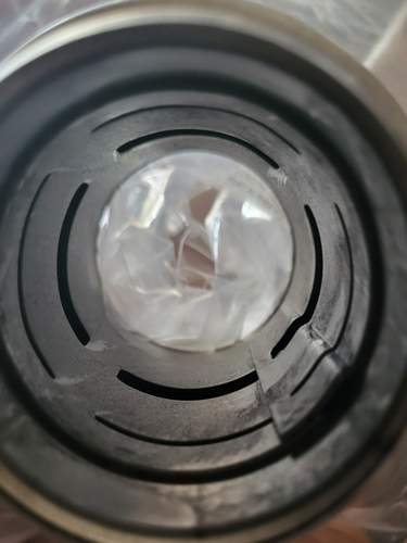

anbei mal ein Bild von dem Original Resonator zwischen dem LLK. Dieser ist nunmehr knapp über 50tkm verbaut gewesen.
Angenommen, da würde sich was absetzen, dann müsste das Rohr ja bereits in den Kammern zusitzen. Also wäre der Resonator ja faktisch außer/ohne Funktion.

Original Resonator
