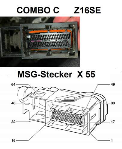

Das ist der Vorwiderstand vom Lüfter ,der defekt ist.

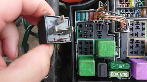

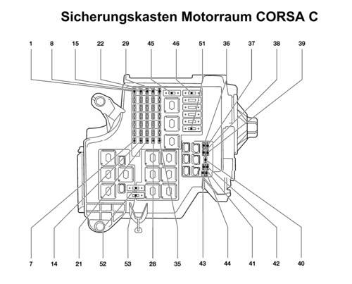

Gib mal Motor und Baujahr durch.
Und wieviel Lüfter verbaut sind.

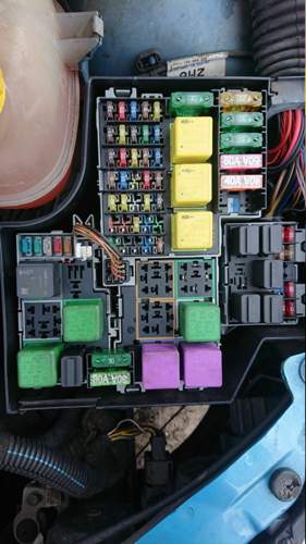

Und mach Foto vom Sicherungskasten.

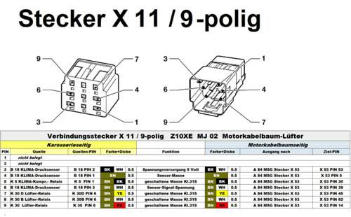

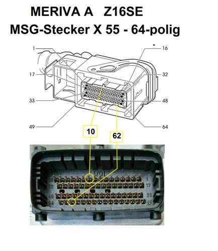

Der Lüfter-Stecker ist der X 11 / 9-polig.
Separates Lüfter-Steuergeraet gibt's nicht.
Das wird alles vom MSG geschalten.

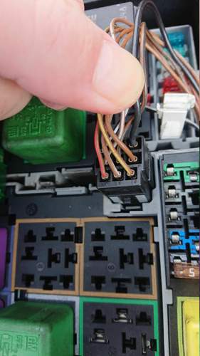

Verbindungsstecker X 11 Lüfter-MSG
Der X 11 ist im Sicherungskasten der schwarze 9-polige Stecker neben den grünen Lüfter-Relais.
Hier alle Farben und PINs durchgeben.

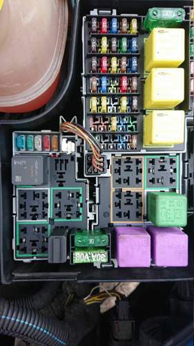

Die grünen Lüfter-Relais rausziehen und Bilder von allen Relaissockeln machen.
Und angeben,ob die grünen Relais 4 oder 5 Kontakte haben.
Beispielbild im Anhang

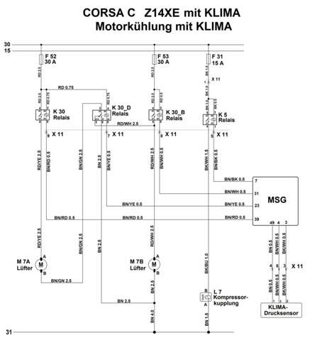

Hiermal Pinbelegung X 11 vom Z14XE mit KLIMA als Beispiel.
Z14XE mit KLIMA Stecker X 11

Pin Belegung X11:
9 Braun / Rot
8 Braun / Weiß
7 Braun / Gelb
6 Braun / Weiß
5 Braun / Schwarz
4 Braun
3 Schwarz / Weiß
2 -
1 Schwarz
anbei die Fotos
1. Sicherungskasten
2. Sicherungskasten mit gezogenen Lüfterrelais
3. X11 mit allen Farben
Liebe Grüße
Sicherungskasten
