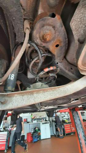

Hallo auf gerader Fahrt gabs einen Schlag, als wenn etwas gegen die Abdeckung geschlagen hätte!! Habe bei ATU mal unters Auto sehen lassen und siehe die hintere Feder li. war oben kurz vor der Auflage gebrochen!!
Habe am Dienstag Termin - es werden beide hinteren Federn gewechselt lt. ca bei 400€

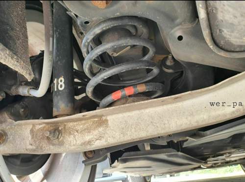

Was mich nun jedoch etwas verwundert ist, dass eine Federwindung (bei dir die obere Windung) tatsächlich 2x bei einem Schlag gebrochen sein soll. Habe ich selbst noch nie gesehen. Könntest du ggf. Noch Fotos von der Feder posten.
