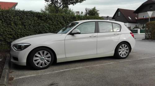

Könntest du bitte ein Bild posten mit deiner Tieferlegung damit ich es mal sehen kann wie das ungefähr aussieht von der Tiefe? Will mir auch Federn einbauen. Muss halt nur wissen ob deine Tiefe in meinen Augen für mich passen würde :)
Themenstarteram 9. August 2013 um 17:31
Hier das Bild.
War aber kurz nach dem Einbau. Ist mittlerweile noch was nach unten
gegangen.
Hier mal ein paar Bilder meines F21 mit Schnitzer Federn (25/25), 19" PP 405 Radsatz und montierten Spurplatten (20/30 pro Achse). Habe übrigens das adaptive Fahrwerk. ;)
Original geschrieben von Grenze78
Hier das Bild.
gegangen.
Also das ist eine angenehme Höhe finde ich. Will mir 40/40 einbauen von Eibach. Das müsste ja aber dann ziehmlich hoch Aussehen im gegensatz zu deinen? Ich hoffe das ich dann nicht enttäuscht sein werde falls ich die mir kaufe.
