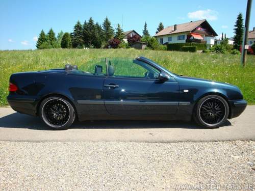

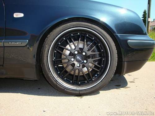

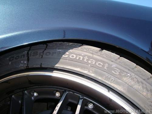

Themenstarteram 5. Juni 2010 um 15:06
Sooo,
nun habe ich heute nochmal nachgeschaut und Bilder gemacht.
Ersteinmal ist es auf beiden Seiten gleich. Wenn das Auto auf der Straße steht ist optisch gesehen auch noch genügend Platz zwischen Reifen und Kotflügel. Wenn ich dann in die besagte Situation, das Auto nur an einem unebenen Uuntergrund (etwas diagonal belastung auch Räder) federt er extrem ein (sollte er wohl auch ;)). wenn ich jetzt noch auf den Kotflügel drücke, schlägt dieser auf dem Reifen auf.
Wie ich jetzt den Federweg begrenze wurde schon mitgeteilt.
Wie ermittle ich jedoch was ich für Gummis in die Stößdämper stecken muß???
Oder habt Ihr eine andere Idee???
Danke...

Sicher schleift das, das wollen die Leute nur nicht wahrhaben, ich habe 225/40 R18 auf 8,5x18 ET35 mit ca 50mm Tieferlegung, ohne ziehen keine Chance es so zu machen das wirklich nix schleift. Ich konnte noch jedem der behauptet hat dass er nix zu machen brauchte die Schleifspuren zeigen:( Das erweitern der Kotflügel ist das einzig sinnvolle, Federwegsbegrenzer sind Pfusch, vor allem beim Cabrio eine Todsünde.

Wie gesagt, ich musste ziehen und nicht zu wenig. Auch bei der C-Klasse, beim 190er und 124er musste ich ziehen, obwohl andere mit der gleichen oder ähnlichen Kombi angeblich nichts zu machen brauchten, oft habe ich auch noch die Innenradhäuser bearbeitet, da schleifts je nach ET ebenfalls. Ich frage mich auch immer warum es angeblich bei den anderen geht, es gibt zwar bei den Autos Toleranzen und nicht jeder 225er Reifen ist gleich breit, aber trotzdem. Ist aber egal, bei dir schleift es nunmal wie du selbst festgestellt hast.
Was sowas kostet wenn man es bezahlen muss? keine Ahnung, ich hab jeweils ne Kiste Bier bezahlt, Freundschaftspreis eben. Für die Dauer kann man je nach Aufwand 0,5 bis 1Std pro Radlauf einplannen. Es sollte jemand sein der Erfahrung mit sowas hat, es gehört viel Erfahrung dazu damit da nichts schief geht, z.B. muss der Lack mit der richtigen Tempertur vorgewärmt werden, sonst reißt er entweder wenn zu kalt oder wirft Blasen und verläuft wenn zu heiß.
